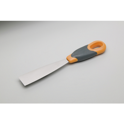

Vous allez peut être trouver ça con mais moi j'ai acheté un coueau à enduit chez Leroy Merlin :
La lame est assez souple et large pour ne pas marquer les plastiques, tout en restant assez ferme pour faire levier sur les endroits difficiles. Et surtout, elle est plus fine qu'une carte de crédit ce qui permet de l'insérer derrière des joints ou bien des parties difficiles d'accès. 5€ chez Leroy Merlin et j'ai démonté garnitures de porte, pédalier, pommeau de vitesse, rétroviseurs, et j'en passe...
Je suis sur que tout le monde a ça dans son garage, pas la peine de se compliquer la vie avec un kit de manches en plastique à 35€ ! Pour info, l'outil vendu avec le kit Focal se déforme très vite, le plastique s'éffrite avec le temps et risque de laisser des marques...
 :plusun: :plusun: :plusun:
Oui, après le passage des focal, l'outil est déjà abimé

j'avais pas pensé au couteau a enduit,très bonne idées  :plusun:
