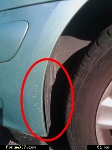

en cherchant un peu sur le net, j'ai lu sur un forum peugeot  un type qui apres 4 équilibrage et 2 géométries avait toujours le volant qui tremblait vers 120-130km.
il a trouvé la solution à son problème , ca venait de la protection en plastique  style garde boue etc http://www.forum307.com/upload/vignettes/jpop81/2kq7hw9.jpg
qui était mal clipsé

Par contre jeter un coups d'œil sur la protection plastique de sous bassement c'est vite fait mais je pense que tu aurais surtout un bruit de "claquement" avec le vent en dessous
