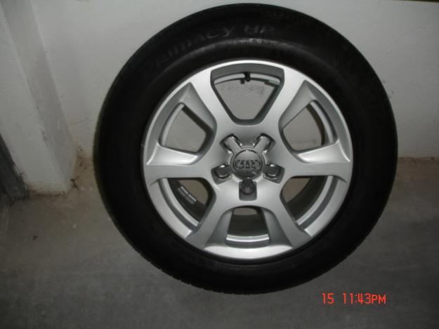

Moi je vais prendre réception de jante Audi.
16" 6,5J ET50.
