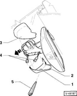

Den Spiegel senkrecht nach unten heraus ziehen
Wenn vorhanden, den Stecker abziehen (nur bei Regensensor oder Abblendfunktion)
Der Einbau erfolgt in umgekehrter Reihenfolge
Spiegel mit Regensensor/GOLF
Ausbau
.    Zündung ausschalten und Zündschlüssel abziehen.
 Abdeckkappen  -2/3-  auseinander  drücken   und  vom Spiegelfuß abnehmen.
.       Steckverbindung -4- aus dem Spiegelfuß herausziehen und trennen.
.       Spiegelfuß mit Spiegel entlang der Frontscheibe nach un­ten aus der Halteplatte herausziehen -Pfeil-.
Einbau
.    Der Einbau erfolgt in umgekehrter Ausbaureihenfolge.
http://www.scritub.com/limba/germana/Innenausstattung-Golf41220103.php

Donc si je comprend bien pour le défaire du pare brise je le fais  glisser.
Puis pour le démonter il y a des clips un peu partout.
Car la manette qui est sous le retro est bloquer sur (jour) est ce que sa vous est déjà arrivé?
Par contre sur l'image il m'a l'air électrique??

Innenspiegel aus- und einbauen
Spiegel ohne Regensensor/GOLF
Ausbau
nnenspiegel -1- um 90° gegen den Uhrzeigersinn dre­hen -Pfeil- und von der Halteplatte -2- abnehmen.
Einbau
