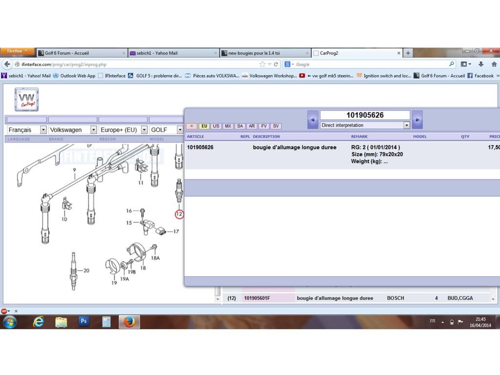

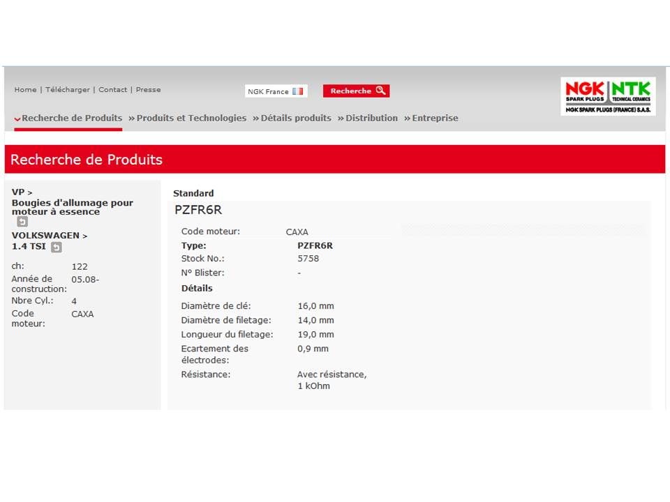

attention ..pour l instant les seules bougies qui correspondent à notre moteur 1.4 TSI 122CV sont les #101 905 626 ou NGK PZFR6R ..
on peut trouver cette info à la fois sur NGK website, IFInterface, oscaro etc ...
comme dit masterpremium ne mettez pas des bougies autres que celles recommandées par VW !!
les bougies avec un ecartement de l'electrode de 0.8 mm sont pour l instant recommandées pour le 1.8 TSI, 2.0 gti, golf R etc ... mai spas le 1.4 TSI 122 CV
« Modifié: 04/16/14 par sebich1 »
