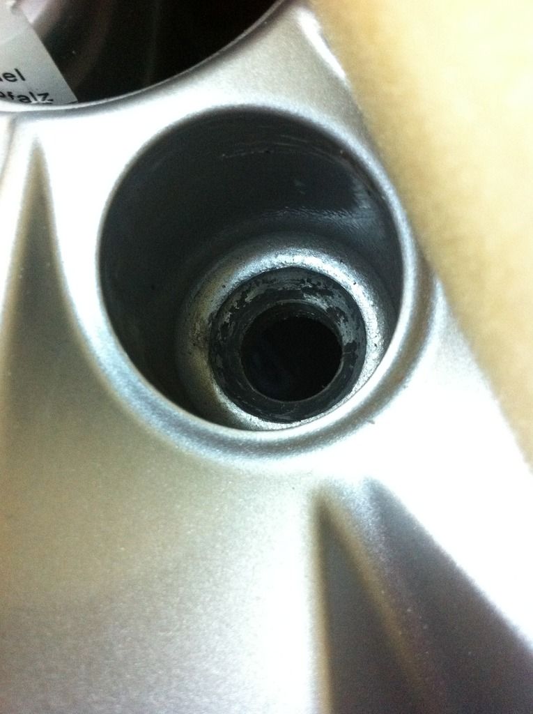

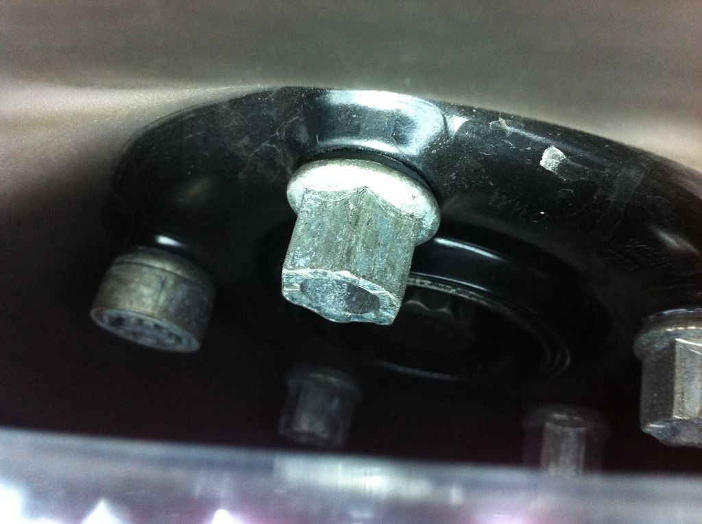

le probleme ce st que je commence a bien connaitre le forum et aussi les topics .... :siffle: :langue:
- mes boulons sont biens les WHT001812 ..forme sphérique ! là ce sont mes jantes toles ... leur forme est parfaite pour les jantes toles ...
- mes jantes porto en alu donc  :ptdr: .... ont bien une empreinte spherique  :siffle:
Goujons jantes
« Réponse #6 le: 03/17/15 »
 :honte:  Ce que je n'avais pas précisé sur ce post, c'est que mes jantes alu n'étaient pas des OEM (mais cela se voyait  :siffle:  Je viens de modifier pour plus de clarté)
1- Reste à voir si VW utilise la même forme pour toutes ses jantes
2- La question de la longueur reste, les jantes alu sont plus épaisses à l'endroit du siège de la vis que les jantes acier, ce qui justifie la différence de longueur des vis! (ce n'est pas beaucoup, mais quand même 1 tour complet  :langue:)
