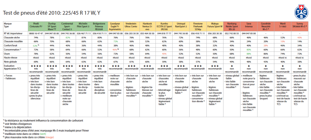

moi j ai les michelin primacy ... résistant à l'usure mais très bruyants ...
voila un test fait par TCS en 2010:
c'est marrant comme d un test à l autre les pneus sont notés differemment
