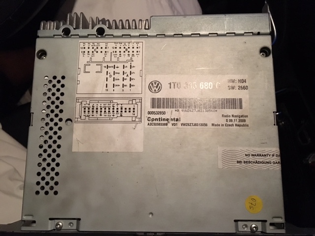

Penser vous que je puisse faire une MAJ sur un vieux modèle de 2009, si oui avez vous une marche à suivre ?
Voici les seules infos que j'ai pu retrouver sur l'autoradio dans mes souvenirs à l'achat c'etait une version F mais je sais plus du tout comment j'avais trouver cette info.
Precies Waar Je Me Hebben Wil - Taliban Noire Intense
tib-c
Mise à jour RNS 510
« Réponse #574 le: 08/28/16 »
Tu as une version C en HW04.
L'étiquette précise que tu es en firmware 2660 si rien n'a été modifié.
Le tutoriel de nos confrères golf5 (http://www.golf5forum.fr/index.php?topic=51995.0) annonce ton RNS comme étant compatible avec le firmware 5274 directement (dernière version).
Pour la cartographie tu peux mettre n'importe laquelle.
Attention il y a toujours un risque de mettre à jour un ancien poste car il n'est pas habitué à être fortement sollicité pendant une période prolongée d'un seul coup (stress du composant). Et les premières séries du RNS 510 ont eu des pannes. Il peut donc y avoir des erreurs, ou pire, un "briquage". Ca n'arrive qu'à très peu de personnes mais faut être conscient du risque car la réparation peut vite chiffrer à 200€
