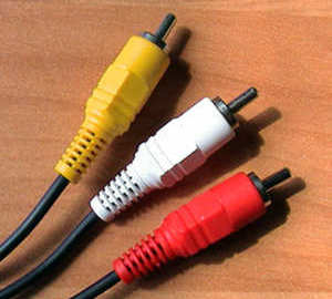

 :nonnonnon: ce sont des fiches Cinch
Cinch Voilà MDR !! Merci =P Alors ma solution es bonne de repartire sur mon Double Jack ou alors avec ce boitier Via les Cinch ? Je suis un peut Novice je comprend pas trop la dedans enfaîte .. Mais via 2-3 connaissance on me conseille le boitier que je repointe sur mes baffles AR ..
