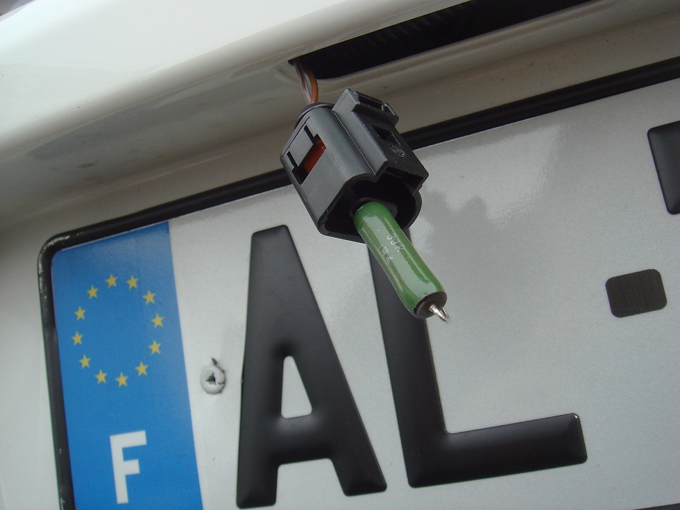

bon j'ai mis mes résistances de 33 ohm (qui consomment 5W sur 12V, mais résistent a 7W max !) et ca marche  :youpi:
sans mettre d'ampoule, juste la résistance sur chaque support ca marche ! Dès que j'enlève une résistance par contre j'ai une erreur, que ce soit celle de droite, ou celle de gauche !
le tout maintenant est de foutre ces ampoules sur les câbles... mais ils sont hyper court !! donc je verrais... peut être dominos... mais ca me fait couper le câble ! ou alors soudé directement sur la led, mais faut avoir de la place ! Du coup, je prendrai des leds sans anti erreur, vu que mes résistances fonctionnent impec !

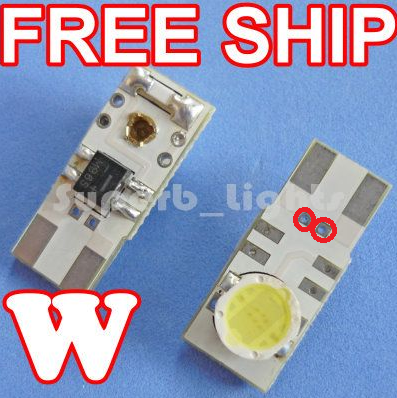

pour info j'ai pris ca : http://cgi.ebay.fr/2x-194-501-W5W-T10-1W-Flank-White-High-Power-LED-Bulb-U_W0QQitemZ180406085936QQcmdZViewItemQQptZLH_DefaultDomain_0?hash=item2a010a6930#ht_3349wt_980
2 paires : 1 pour la plaque arrière, 1 pour les rétros ! Je connais ces leds, elles sont hyper hyper puissantes, y a plein de micro led regroupée dans une en fait, et je peux vous dire que celles là sont top ! en plus je sais pas si vous voyez, il y a 2 petits trous pour souder mes résistances dessus !
nickel  :youpi: :youpi: :youpi:
