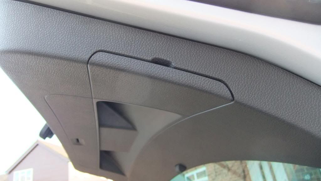

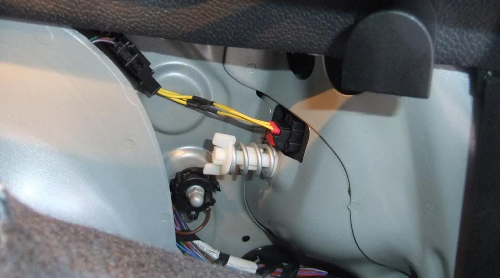

et rassurez vous, à part l'erreur de test lampes ( donc on a juste un pictogramme "ampoule" allumé en orange sur l'ODB, c'est tout !! les feux, les clignos, les anti brouillard, les reculs, freins, tout marche très bien...
Alors pour le montage démontage, c'est un jeu d'enfant :
1) feux qui sont intégrés dans le coffre :
-Retirer la trappe sur le dos du coffre ( à la main, ça vient tt seul) et vous avez acces à la broche et au 2 boulons à dévisser.
Les phares viennent tout seul ensuite.
2) feux "fixes" :
LA c'est un poil plus chiant car il faut retirer une partie de la garniture de coffre : attention, ne pas tirer comme un brutosaure, il ya des attaches !!! commencer par le coté
en enlevant une partie, on voit apparâitre la seule fixation, grosse vis blanche avec ressort à devisser et la broche de raccordement elect
et voila !!
