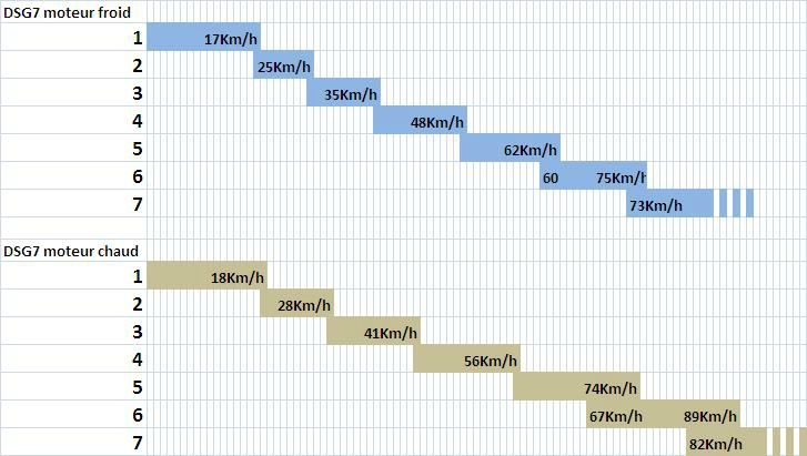

En partant des fourchettes suivantes :
Moteur Froid : de 1600tr/mn à 2000tr/mn
Moteur chaud : de 1800tr/mn à 2400tr/mn
Et à partir de ce graphe :
J’ai essayé de faire un tableau « rapport DSG7/vitesse »
Ça donne à peu prés ça, c’est peut être n’importe quoi…
TDI 1.6 105 DSG7 - Carat - Bleu shadow metal
