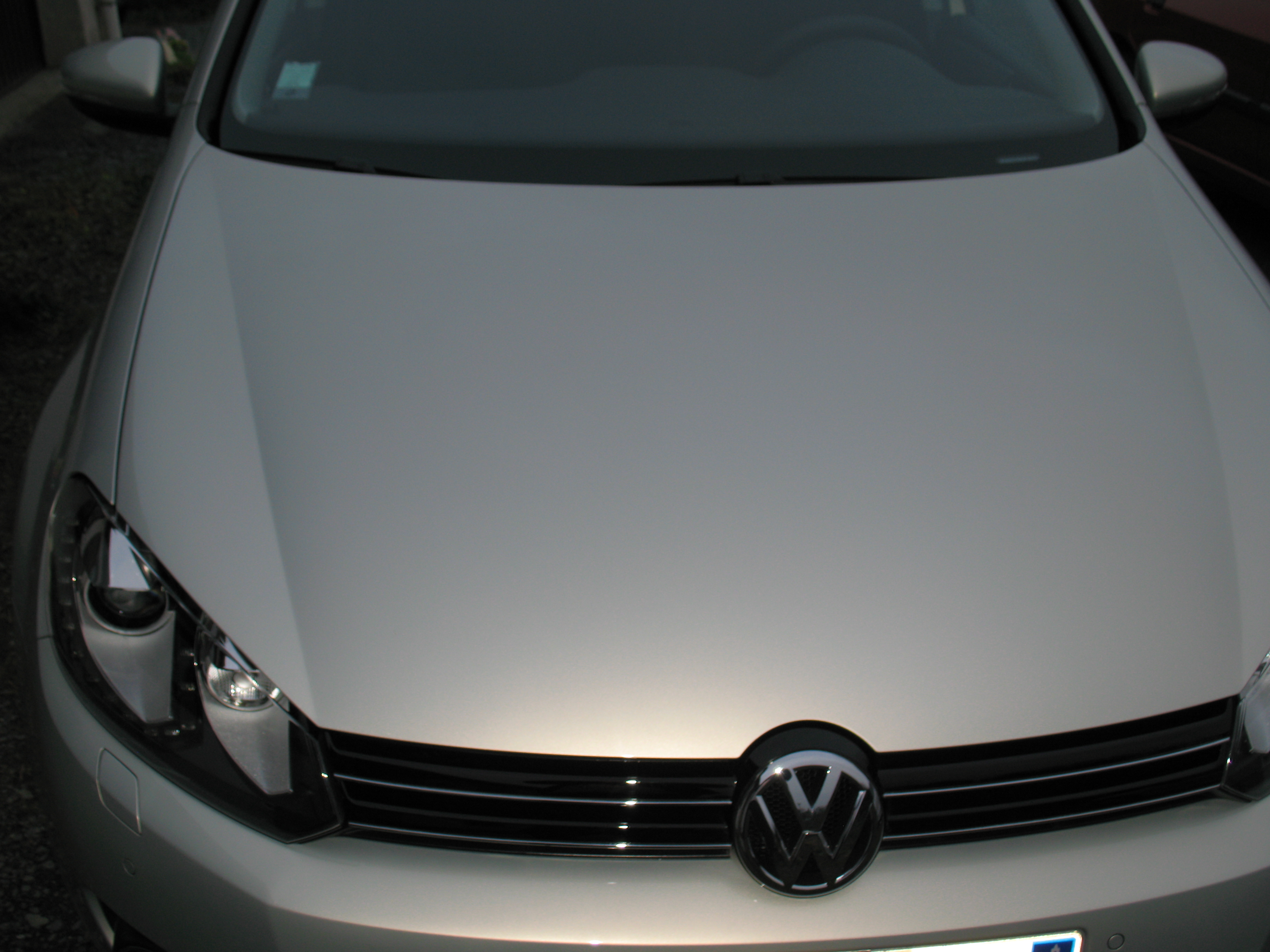

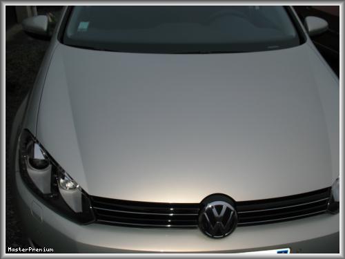

Comment savoir si j'ai bien des xenon ou iode comme j'ai pu lire sur le topic?
Desactiver le lave-phares auto
« Réponse #40 le: 05/16/13 »
C'est très visible ^^ (pour la version OEM, après il existe les kit HID ...)
Sans xénon : (j'ai piqué la photo chez Clay59)
Avec :
Hors ligne spacy59
  • Messages: 15
  • Sequedin
« Réponse #41 le: 05/16/13 »
Alors sur ta premiere image j'ai les meme feux. lui par contre n'a pas le truc de lave phare et moi si ^^
J'ai les feux de la premiere image et le parechoc de la deuxième
