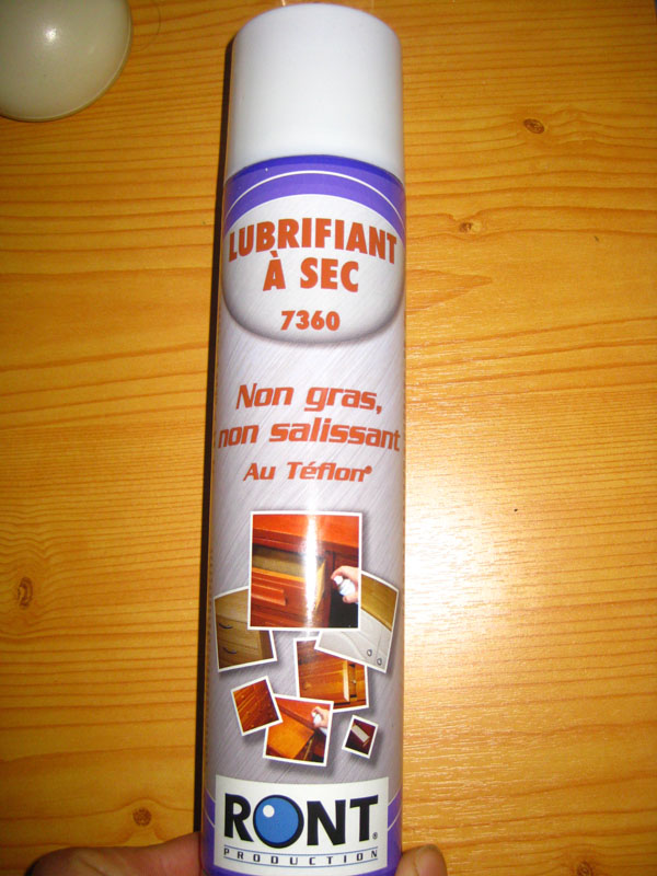

J'ai acheté une bombe de Teflon sec chez Leroy Merlin à 8€
J'en ai mis sur tout les joins et effectivement j'ai moins de petit bruit.
Le petit truc chiant c'est que le Tefflon devient blanc quand il sèche, c'est pas très jolie. Faut faire attention au plastique quand on le mets.
