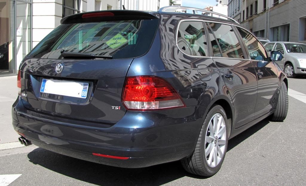

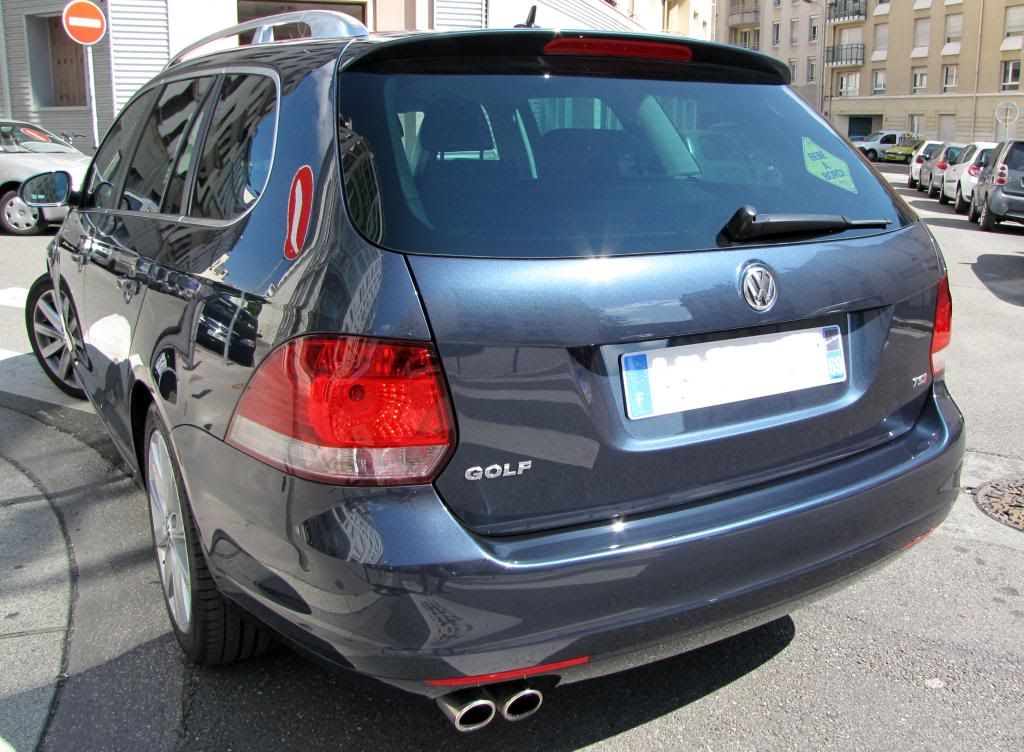

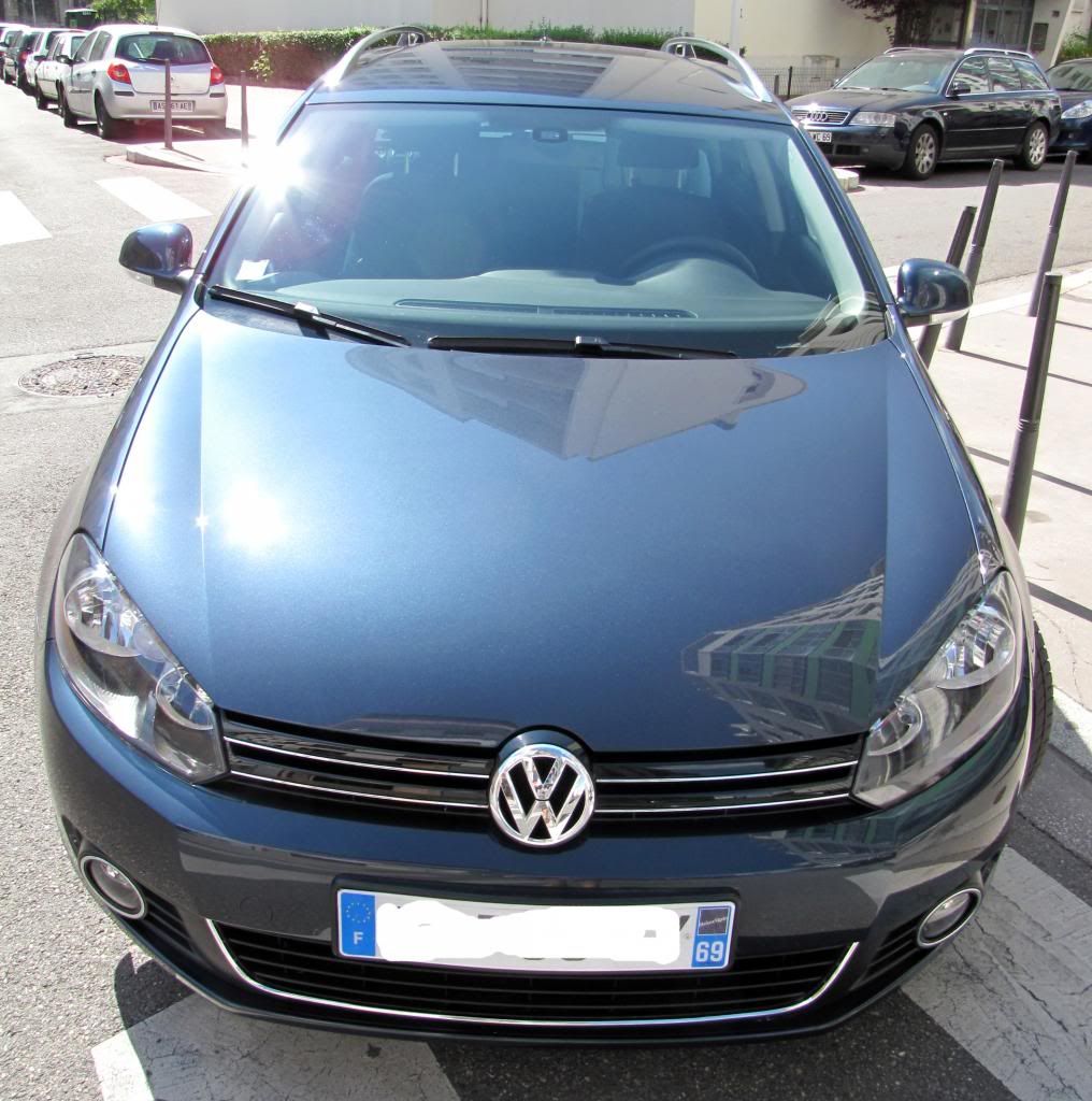

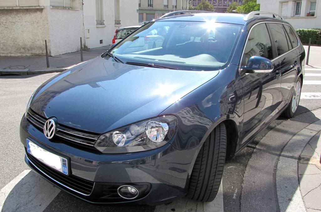

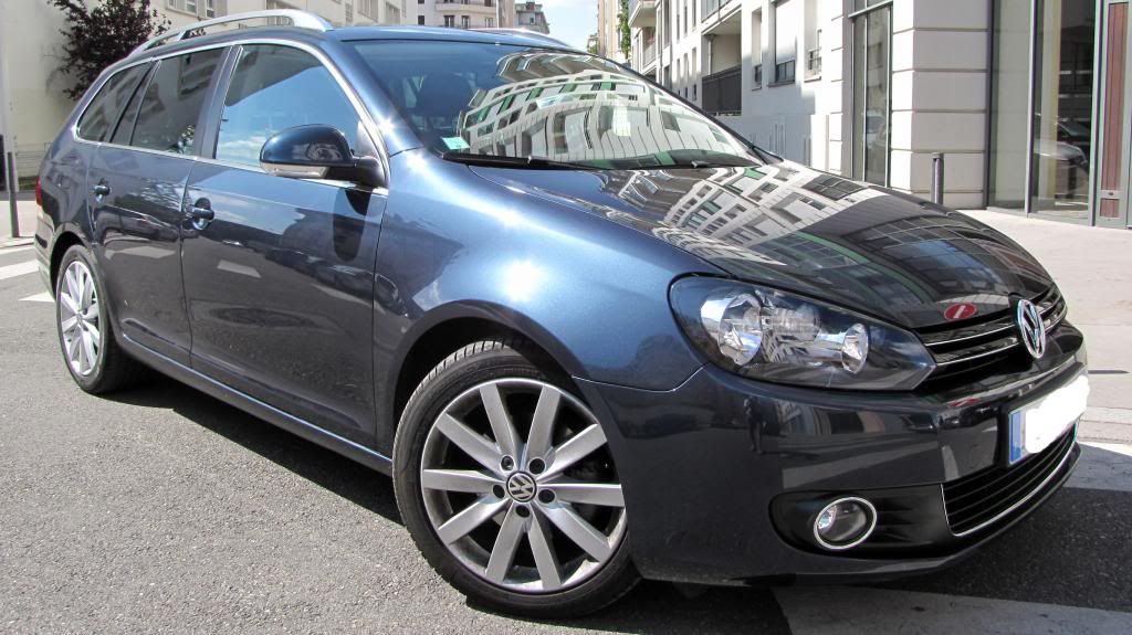

bon je sais je me suis un peu perdu ..et ça fait longtemps que je devais mettre des photos mais après une rénovation peinture ..ça valait bien des photos !! :smurf: :youpi:
renovation faite avec poliseusse V2 meguiars :
- lavage shampoing NTX meguiars
- passage à la clay meguiars
- ultimate polish et renovateur ultime meguiars
- ultimate wax liquid meguiars
avec une tonne de microfibre et des tampons noirs et jaunes meguiars ...

oui bleu graphite perle ... et seules des rayures un peu plus profondes étaient restées mais les micro rayures avec le rénovateur ultime partent très facilement ...
pour te dire, l'autre jour j ai fait une touchette sur un mur en béton .. 10 cm de long sur 4 de griffé (la peinture/vernis étaient blanc ) .. avec le rénovateur ultime j'ai rattrapé ça à 95 % ... et il y avait de belles marques sur le vernis ...
