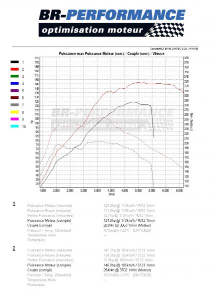

pourquoi , certain reprog donne 180 ch et d'autre 190ch ?
cela viens du faite que la voiture est plus " endormie "  ?
j'ai fait faire une reprog ,puis j'ai roulais avec +/- 30.000 km , maintenant si je  refait la reprog je pourrais gagné quelque ch  ? car j'ai actuellement  182ch / 386 nm  la plupart on plus.
l
e prix serra quand meme , le même ?
merci
Hors ligne Rom BR-Performance
  • Messages: 180
  • Paris
    • BR-Performance
Plusieurs paramètres rentrent en compte:
- Qualité du carburant
- Température extérieure lors du passage
- Pression atmosphérique lors du passage
- Fichier d'origine du véhicule qui n'est surement pas le même que les autres
- Usinage des pièces
- rodage
Plusieurs choses qui font que d'une voiture à une autre le résultat n'est pas le même ;)

salut romain j'envisage de faire l'acquisition d'une leon 140 fr et je voudrais savoir combien on pouvait en tirer environ (une fourchette) couple puissance en moyenne. Sinon au bout de combien de temps il est bien de la faire. Enfin quels sont tes conseils pour faire un bon rodage et pendant combien de km. Merci beaucoup d'avance
Hors ligne andiinio
  • Messages: 881
- rodage
ok , merci pour la réponse
Il m'avait dit qu'il était préférable d'attendre 5000kms.
CRTDI 140cv:
+45cv -> 185cv
+80nm -> 400nm
620eur ttc.
