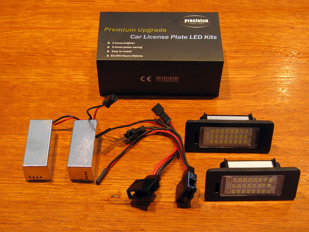

Tu as eu quoi commen problème ?
J'avais ce modèle avec les résistances argentées à coller dans le pare choc:
Mon problème c'est qu'au bout de 4 ou 5 mois, les LEDs se sont mise à clignotter. Puis après environ 6 mois, c'est toute une rangée qui n'a plus marché et finalement le module complet. Rebelotte avec un 2e kit (même modèle) reçu en garantie. Comme ma garantie n'était que d'un an, le 2e kit qui a duré 6 mois aussi, n'a pas été pris en garantie  :jap:
[EDIT] Il y a écrit 50 000h sur la boîte. Chez moi elles ont pas tenu aussi longtemps, même avec deux kits et éteintes la plupart du temps quand même :ptdr:
Sinon pour les résistances, il faut prendre les faisceaux avec résistances intégrées, à part  ;)

C'est exactement ce modèle que j'avais avant.
J'ai eu le même problème que toi, une puis deux puis trois ont grillé et en plus ils deviennent vert car il y avait de la condensateur dedans (donc pas étanche).
Donc j'ai pris sa: http://www.rstyle-lights.fr/volkswagen/golf/golf-6/eclairage-de-plaque-vw.html avec les modules anti-erreurs.

En même temps on voit clairement que les connectiques ne sont pas étanches, donc oxydation et compagnie  :nul:
Il y a pas mieux que les Leds oem .. Fiables et classes !
https://shop.ahw-shop.de/anschluss-adapter-led-kennzeichenleuchte-golf-6-passat-polo?c=1258
J'ai eu exactement le même kit, et ai eu le même soucis après un peu plus d'un an d'utilisation.
Réponse du vendeur : ah ben non monsieur, ce n'est plus garanti : à 40 euros le kit sensé fonctionner pendant toute la durée d'un véhicule, çà fait un peu mal au c.. juste pour un éclairage de plaque... je lui ai dis de ne plus vendre cet article car publicité mensongère : en tout cas ce vendeur ne me reverra pas de si tôt (A l'époque Bluecars qui est devenu Ledperf si je ne dis pas de bétise)
Du coup, je suis passé à de l'OEM, au moins plus de soucis...
