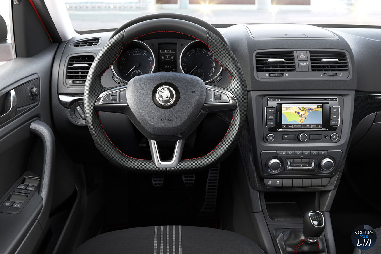

Faut aimer le truc champignon  :siffle:
Je préfère ça par exemple :
 :plusun:  Il manque un peu de saveur.
Les deux autres sont top.
