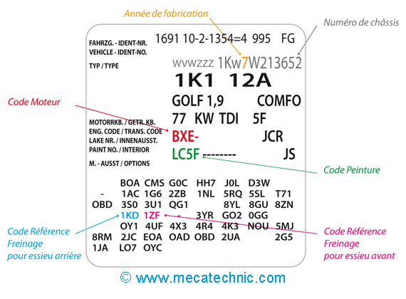

Enfin, où est-ce que je peux trouver le code couleur de la peinture sur ma voiture (GOLF VI de 2009, finition Confortline), histoire de pas me gourrer à la commande..

tu devrais trouver ton code couleur ici : http://www.golf6forum.fr/index.php?topic=3994.0

J'ai donc cherché sous la moquette du coffre, et j'ai trouvé "ANTHRAZIT 1BS", c'est possible que ça soit ça ?
Et il faut que j'aille chez mon CC pour commander un stylo ? C'est la solution la plus efficace du coup ?

Cela ne m'a pas l air être un code couleur.

Le code peinture universel a 4 caractères et commence par un L.
Avec ce code tu peux acheter un stylo retouche n'importe où. L'avantage du stylo VW c'est qu'il est vendu avec un vernis à appliquer après séchage de la peinture.
Tu peux meme commander de chez toi avec le numéro de chassis : http://www.accessoires-volkswagen.fr/tous-les-accessoires-volkswagen/1917-stylo-retouche-volkswagen-golf
