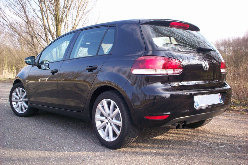

Perso j'ai un châssis standard et j'aivais monté des jantes 17" de EOS ça fait 4x4 mais c'est pas choquant en plus je crois que mes pneus était en 235/50/17.
C'est justement celle de ma photo en avatar, à l'époque ou je lavais encore ma voiture.  :ptdr: :ptdr: :ptdr: :ptdr:
Si tu étais en 235/50/R17, c'est normal que tu aies eu un effet 4x4 - au passage je pense que c'était plutôt 235/45/R17.
En effet, l'Eos emprunte sa monte de pneus à la Passat B6/B7 (elle recevait notamment en option les jantes Chicago). Les jantes que tu as sont les Le Mans (3C0 601 025) soit des jantes de 7,5x17 ET47 recevant des pneus de 235/45. Cette monte n'est donc pas la bonne et est hors tolérance pour le châssis standard de la Golf. Ca te fait un profil de pneu de 235mm x 45% = 105,75mm.
La monte 17" des Golf 6 est 225/45/R17 sur des jantes de 7" (sauf Mallory) soit un profil de pneu de 101,25mm
