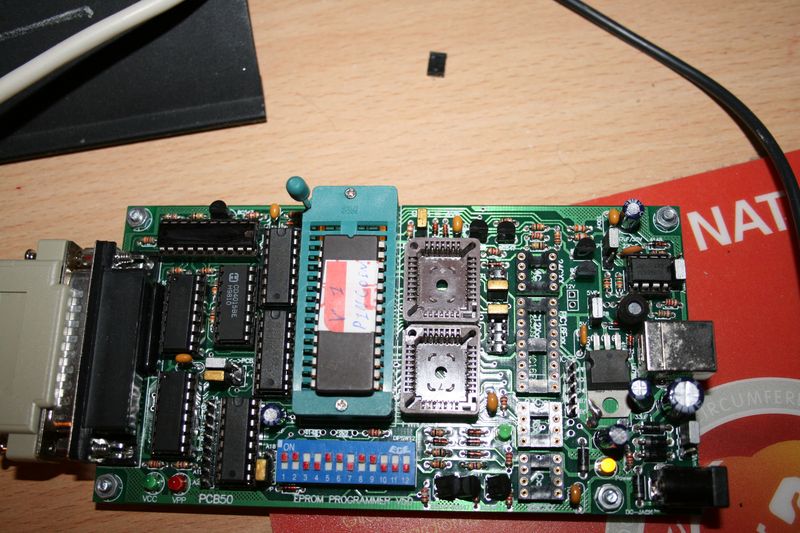

Impossible à part taper l'eeprom de la BCM. Il faudrait que je recherche, je dois encore avoir l'adresse des AB.
EDIT :
Sinon pour mes AB c'est génial, mais le check de ma centrale les faisait clignoter, du coup ... Codage dans l'eeprom.
Si ça interesse, à vous de sortir le programmeur d'eeprom (ou autre).
Adresses 1942 à 1944, changer 0xFF par 0xF0 pour désactiver le cold check.
Pouce vert ;)
