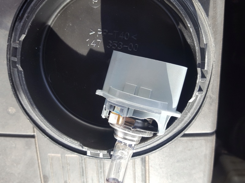

Alors voilà, je constate que tu as une paire d'ampoules qui s'utilisent avec un adaptateur spécial VW (feux de route), il faut donc une paire d'ampoules spéciales VW :
https://www.ebay.fr/itm/VW-Golf-MK6-MK7-h7-COB-LED-Headlight-Bulbs-Kit-7600-Lumens-12-24V-Canbus-72W-DRL/182888965963
Ce sont des ampoules que Serge67 utilise déjà et il en est satisfait
Comment vous avez installé les ampoules de Serge ? car je les ai reçu et perso elles ne rentrent pas...par rapport à l'adaptateur qui pivote avec la H7 clipsé dessus, l'ampoule led je n'arrive pas à la rentrer...et je ne comprends pas de toute façon comment elle s'allumera ?
Savoir si je dois renvoyer le colis ou pas...

Si tu as pu réinstaller les ampoules halogènes, alors l'installation des nouvelles devrait se faire de la même manière (en faisant 1/4 de tour).
Sauf si tu manque de place ?
Tu pourras nous faire une photo du compartiment de l'ampoule stp ?

Non je ne manque pas de place sur l'arrière, c'est juste que ça ne rentre pas tout court, je ne peux pas la verrouiller la led comme sur le support avec l'halogène...et comment même si j'y arrivais elle s'alimenterait la led ?
Voici les photos que tu m'as demandé :
Au début avec le support d'origine et l'halogène :
Voici le support retiré :
Et l'emplacement vide une fois le support retiré, mais là impossible de mettre la led  :non::

Tu peux aussi me montrer l'ampoule LED que tu voulais installer stp ?

Merci Gendy.
Je commence à avoir un doute.
L'ampoule led a 2 picots. Or quand je regarde les contacts électriques de ta Golf, je ne vois qu'un contact ...
Je n'ai pas de phare halogène pour comparer avec le tien.
Alors je voudrais qu'une personne d'autre que moi puisse regarder son ampoule H7 halogène de feu de croisement et compare avec la photo de Gendy, pour essayer de voir si le support de l'ampoule et ses picots sont les mêmes ?
Merci d'avance.

Si pas d'autres retours, je vais voir avec le vendeur pour les renvoyer, sinon je perds mon argent pour rien...car j'ai encore essayé aujourd'hui et impossible à mettre  :non: :nonnonnon:
