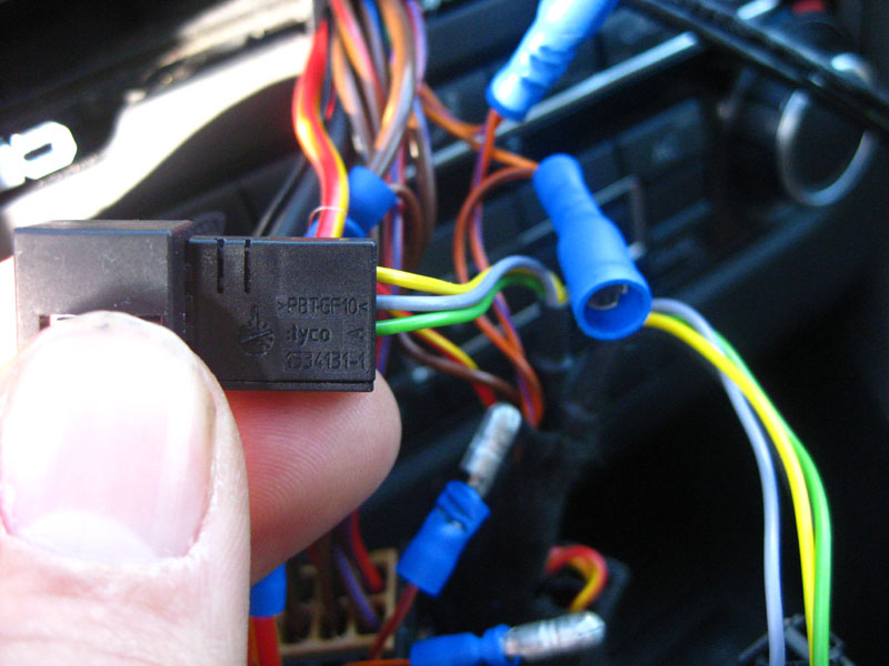

bon ce matin je vais a vw je vous tiens au courant car je n'ai pas démonter mon autoradio peur d'abimé le cache autour de celui ci,je croise les doigt je vais jouer ma téte de con et jpense ca va le faire

je reviens de chez vw ba le pb n'est toujours pas  résolu maintenant au lieu d'avoir le son pouri  a gauche je l'ai a droite car il ont inverser les fil comme sur la solution du forum,donc je n'ai plus qu'a attendre une solution de chez vw patience patience !!!

as tu une prise aux dans ton vite poche centrale ? Essai pour voir si le son est correct avec ou pas.
Si il n'est pas bon, c'est juste que ces 3 fils ne sont pas dans le bon sens, car ces 3 fils sont en parralelle avec le media in, mais n'est pas géré par le media-in.
Enfin... moi je vois ca comme ca  ;)

malheuresement le son est correct en aux !! le son est niquel en aux en cd en radio et dès que je passe en mode media in le son est pourri que d'un coté de la voiture c'est absolument dingue vw ne vois pas pk et moi perso non plus donc si ca arrivé a quelqu'un ce problème je cri a l'aide car je ne vois pas pk ca fait cela merci encore de vos réponse

Attention quand l'ipod est branché sur le media in, le son sort de la prise de l'ipod et non pas de la prise jack de l'ipod.
Sinon une derniere chose a vérifier. Lors du montage du media in il faut connecter 3 fils (toujours en jaune, gris, vert) sur une prise a 4 connecteurs, un connecteur reste libre.  Le montage de cette prise a peut etre eté fait à l'envers.

j'ai regarder moi mème ce matin et tout est correct les fil sont bien en place moi jpense qu'il vont devoir me changer le media in meut qu'il déconne psk la je sais et sur le forum tt le monde ma donné de bonne idée mais rien n'y fait

probléme résolu la solution : mauvais branchement dans me kit en lui mème donc erreur de la part du fournisseur et les kit son erroné il ont inverser des cable et tout est rentré dans l'ordre apres une semaine de lutte voila je peux enfin faire péter ipod merci a tous pour votre aide
