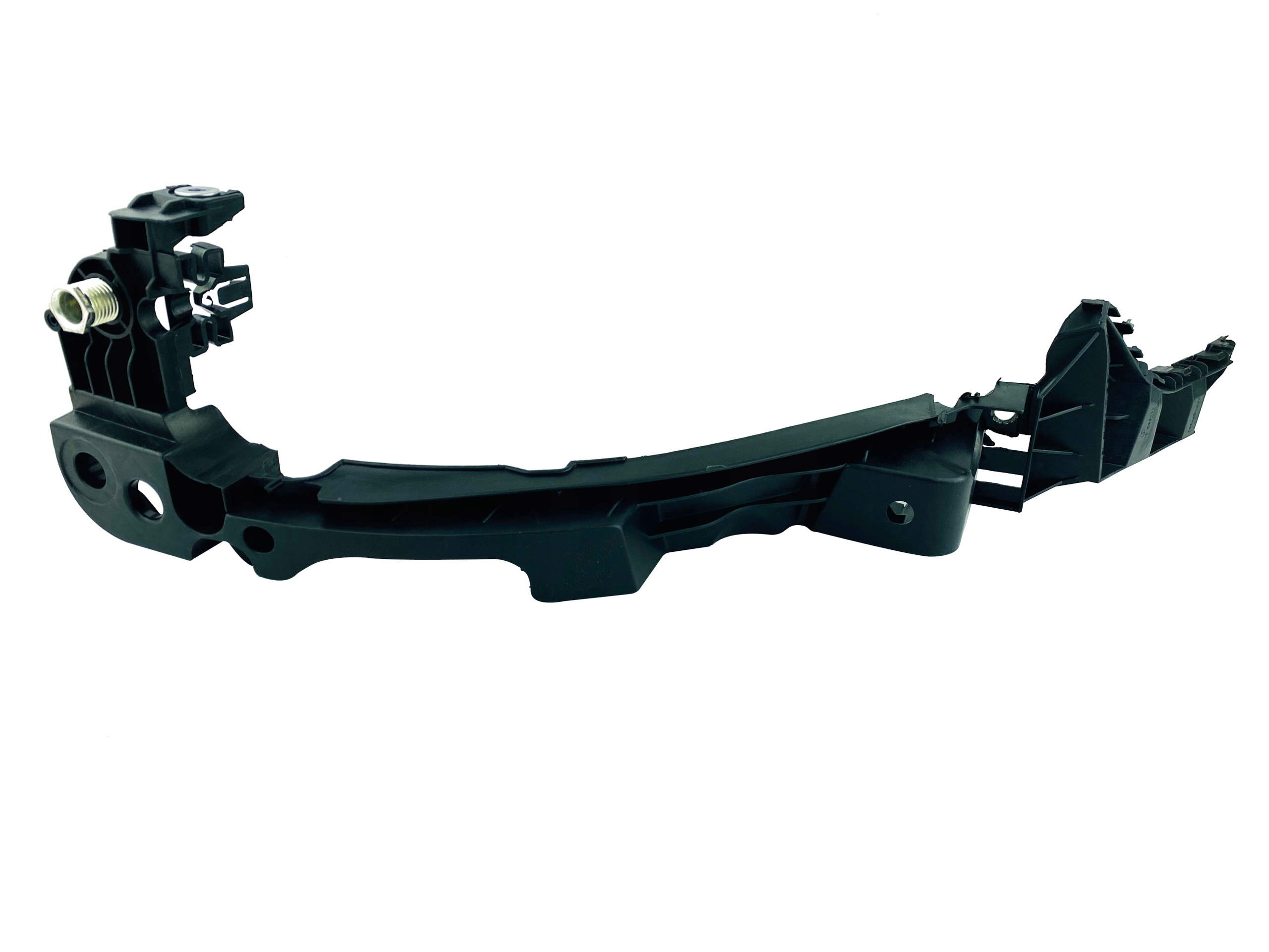

Je suis de retour pour vous demander un avis.
Je compte remplacer un support de phare AV qui est également, d'après la photo de la pièce détachée, un support de PC et de l'aile.
Je voudrais savoir si la dépose de cette pièce oblige la dépose de l'aile également ?
Merci d'avance.
Hervé

Tu aurais la photo ?

Citation de: serge67 le 06/23/22
3 secondes mon petit !!!
https://a.allegroimg.com/s1920/11f68d/7f4ca19d47dc8432fc66577797a9/SLIZG-PROWADNICA-UCHWYT-REFLEKTORA-VW-GOLF-VI-LEWA

2 photos ci-dessous.

Si je me souviens bien, lorsque j'avais changé ces supports, la dépose de l'aile n'était pas obligatoire.

On est d'accord qu'il me faut la pièce 5K0807571J (avant gauche).
Mais il y a une différence entre l'image du logiciel des pièces détachées, et ce qui est vendu dans le commerce !
Dans le logiciel on ne voit pas de support pour PC et aile, à l'inverse il y a le support comme sur mes images ci-dessus.
Enfin bon dans 4 semaines je serai en Allemagne, j'irai commander la pièce détachée sur Ebay et j'aviserai à la réception du colis.
Et s'il le faut, je le renverrai gratuitement au vendeur et me ferai rembourser.
