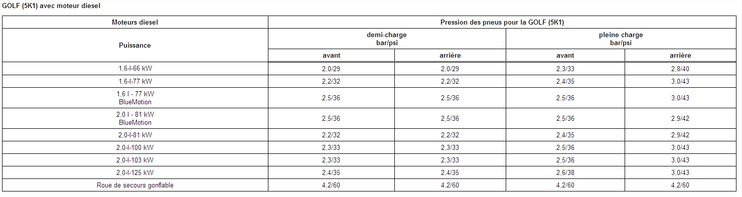

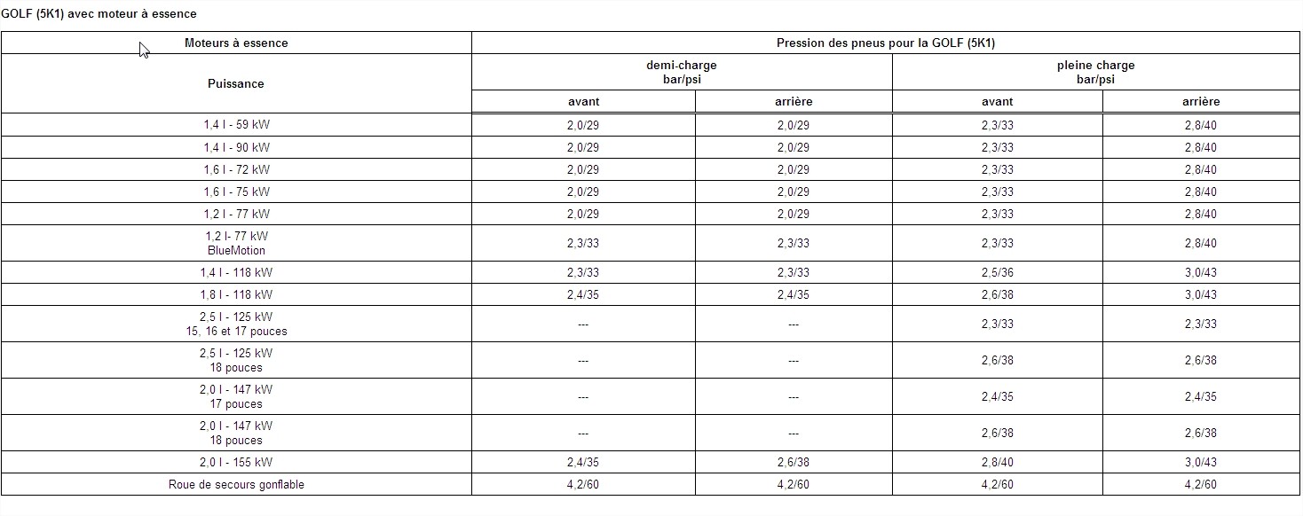

Je pense que cela peut toujours servir

en 225/40/18 d'origine sur ma trappe c'est inscrit: 2.2AV - 2.2AR
et en charge: 2.4AV - 2.9AR

voila comme sa on n'est fixé
merci a tous pour les réponse !
