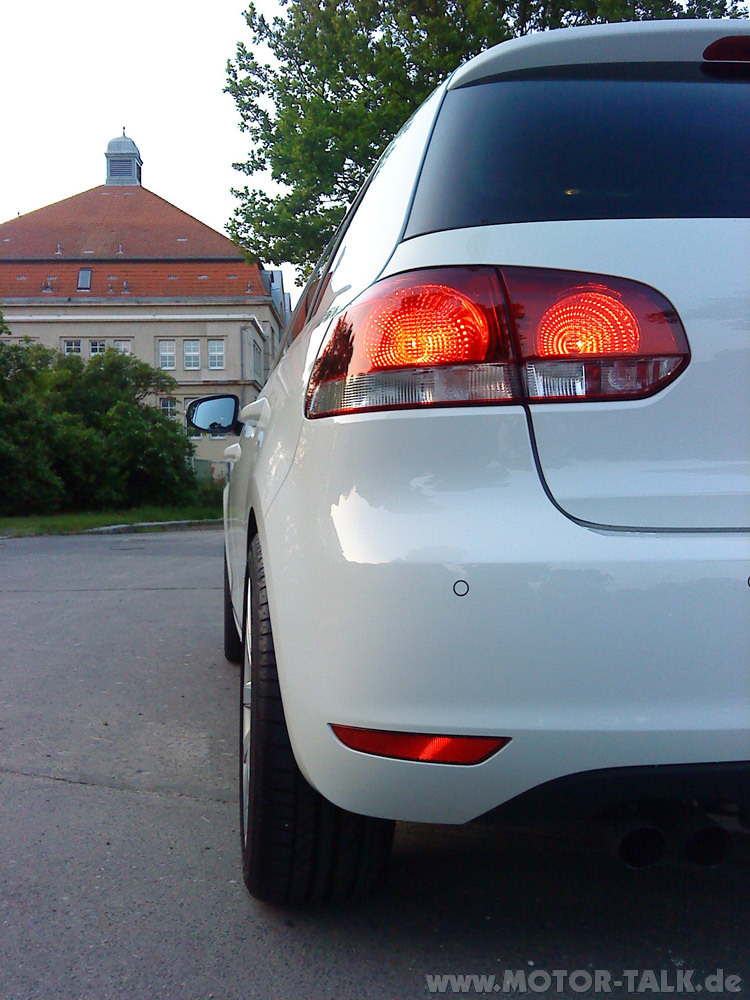

J'y ai longuement réfléchi, mais je ne pense pas mettre de cales, mais ça rend bien sur une caisse rabaissée (l'image est emprunté......)
Attention aussi avec des élargisseurs à l'avant, à l'avant les élargisseurs agissent sur la direction, stabilité, freinage.....
