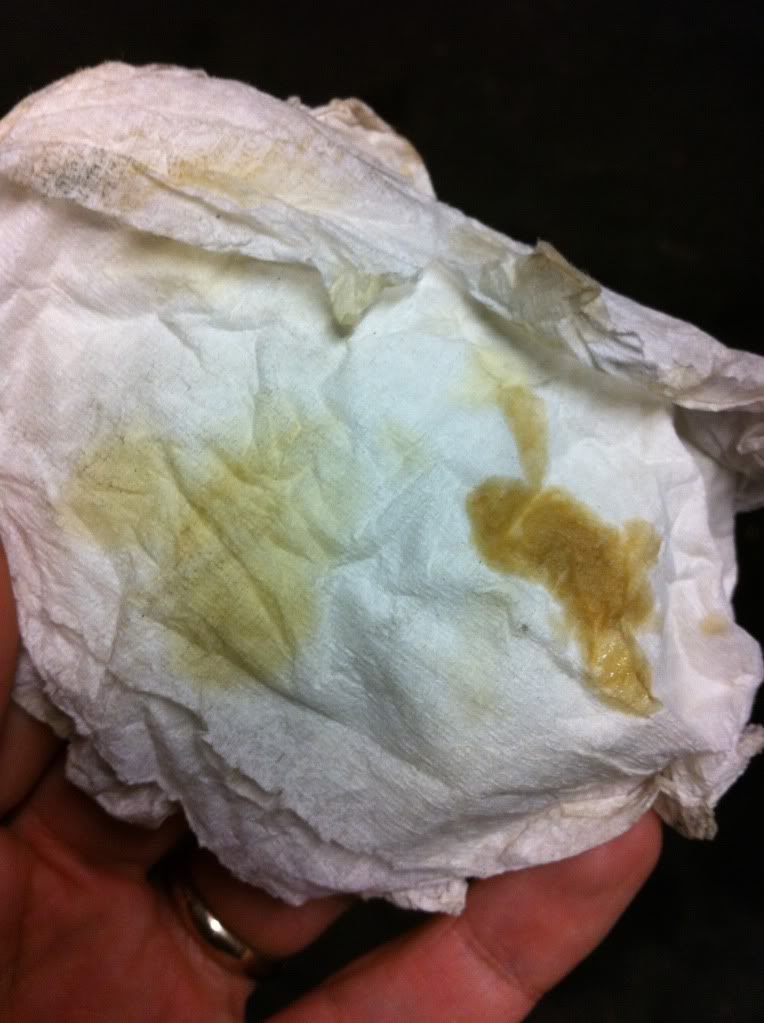

c'est le mouchoir pour éviter de renifler  :ptdr:

en fait c est hyper simple ..je l avais écrit auparavant mais en gros les gouttes d huile qui se trouvent sur les cardans ..lorsqu ils tournent vite vont projeter , avec le mouvement de rotation, les gouttes partout sur l arrière du moteur ( pour le cardan passager)  .... ça fait le principe d une centrifugeuse !!!
pour le cardan conducteur les gouttes vont jusqu a dessous de la batterie en recouvrant au passage le dessous du maitre cylindre de frein ...
Oui a chaque fois que je l ai change, l huile de boite pue comme pas possible ... :vomi: je mettrai ça dans un eppendorf la prochaine fois que les gouttes reapparaissent pour me faire un petit shoot(et identifier que c est bien ca .. :ptdr:
@ jean :c est le mouchoir pour pleurer plutôt vu les problèmes que j ai avec cette voiture ... mai sen fait c est du papier hyper absorbant que j utilise dans mon labo de recherche  :langue:
Monsieur a des écoulements nasaux très particuliers depuis qu'il est enrhubé...
Aaaaaaaaaaatcchhhaaaaaaaaaaaaaaaaaaaa !!!!!!!!!!!!
le reniflard est enrhube ..c est pour ca  ;)
Je viens d avoir le CC au téléphone ...et je lui explique ce que j ai trouve et que je suppose très fortement que c est de l huile de boîte mais certainement pas de l'huile moteur .. Sa seule réponse fut :ah bon ?

alors les news ...je suis resté 1h15 au garage entre le temps d'attente et les discussion avec un mécano et le chef du garage ... :orage:
le mécano m'a pris au départ pour un branleur ne sachant pas de quoi je parlais ... sauf qu il ne savait pas expliquer pourquoi j avais de l huile sur les cardans et que l huile était bien jaune et pas marron ... il s agissait donc pas de l huile moteur ni du liquide frein .... car aucune durite d huile ou de frein passe au niveau des 2 cardans ... il m a quand même propose de repartir avec la voiture , de refaire 500-600 km et de revenir pour faire voir si ça fuyait encore ??? :manif: ça fait juste 13000km que ça fuit et j ai une femme enceinte prête a accoucher !!! il se foutait de moi ou quoi ?  :pascontent:
donc finalement après avoir insister lourdement que ça pouvait provenir des tulipes ou se fixent les cardans ..il en a discuté avec un chef mécano et le chef du garage qui étaient d accord avec MON diagnostic ... il est possible que la vis centrale qui tient les tulipes au différentiel soit mal serrée ou que l étanchéité est corrompue d’où la fuite au niveau des cardans  ... :idee:
la voiture rentre donc au garage mercredi 23 novembre à 8h15 pour la quatrième fois !!! :ouin:

news news ..
alors il y a bien une fuite mais ca vient des cardans eux mêmes ...
ils ont demonté les cardans de la boite et pas vu d huile dans les tulipes ... le niveau de l huile de boite était aussi bonne .... les joints spy etaient aussi bons mais ils ont bien trouvés des petites gouttes d huile sur les cardans eux mêmes (ce que je leur disais)
les soufflets des cardans internes étaient peut etre mal assemblés et la graisse suintait ... ils ont refait l etancheite des souffelets pour plus que ca suinte ...
honnêtement, je suis un peu dubitatif ... :quoi: il faut voir ce que ca donne ...
sinon je leur ai demande de vérifier si il y avait pas une mise a jour de la gestion moteur pour des problèmes de tremblement/raté à froid du TSI ..et oui VW france leur a confirme qu il y avait bien une mise a jour pour ce problème ... ils me l ont donc fait ... je demanderai demain la ref (ou je regarderai sur la facture ..) mais je pense que c est la 24S4 ...
le mecano etait étonné que je sois au courant de ca et m a demande comment je pouvais le savoir avant lui ???? INTERNET !!!!! :idee:
