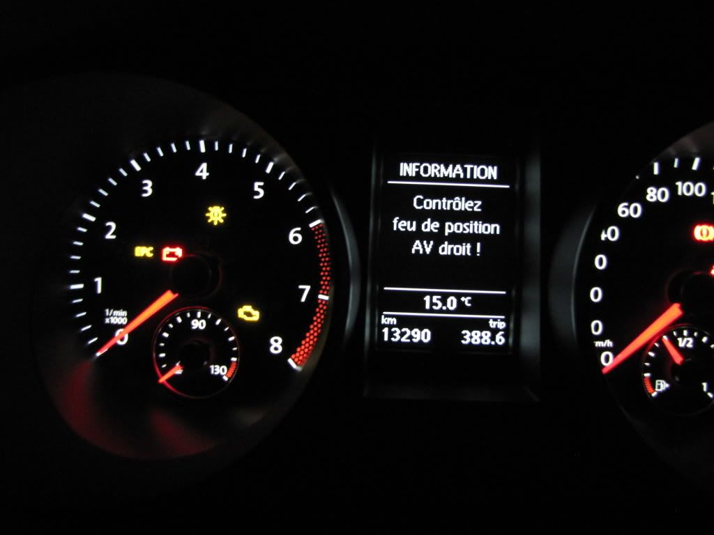

voila j ai commande a bluecars mes veilleuses LED ... il s agit du Pack veilleuses à led (blanc pur 6000K) pour Volkswagen Golf 6 ....anti erreur ODB ...W5W t10 dual2 ...
je branche la première LED sur la veilleuse et je teste pour voir la différence de couleur avec l ampoule normale et la a ma grande surprise un message apparait sur l ODB et un symbole apparait sur le compte tours...changer ampoule feu de position avant droite ...!!!  :quoi:
je mets  la deuxième LED sur la veilleuse et la encore  un message apparait sur l ODB et le meme symbole apparait sur le compte tours ... changer ampoule feu de position avant gauche ...!!!
je démarre la voiture et au bout de 5 sec le message disparait ainsi que le symbole de l ampoule ..
je recommence 3 fois la chose en éteignant la voiture .... verrouillage des portes ... ouverture ... contact = message d erreur ... démarrage = plus de message ...
est ce normal ??? c est comme ca que le module anti erreur fonctionne ??? suis je obligé d avoir ce message  a chaque fois que je mets le contact ??? :help:
aussi une difference possible est que ma golf est une SW TSI ???

Surprenant, car j'ai monté les mêmes LEDs que les tiennes sur ma Golf et rien, aucune erreur sur l'ODB !
je sais pas ..peut être car la mienne est une essence ???? différent ordinateur ???

en tous cas j ai remis les anciennes ampoules ..et l erreur a disparu ...
personne d autre a ru le même probleme que moi sur une SW avec les leds veilleuses de blue cars ???

j ai vu sur bluecars cela... incompatibilités :
- Certains véhicules essence (Audi S3 8P par exemple)
- Veilleuses avant / Feux de position seulement
- Message d'erreur sur le tableau de bord, malgré le module anti-erreur ODB
je veux pas mettre de resitance de 3w qui vont chauffer a cote des cables des optiques ..
je viens de leur ecrire un email .. on va voir leur reponse ...

bon j ai eu une réponse de bluecars ...
apparemment, dans "certains modèles essence " ma golf 6 SW TSI rentre dans cette catégorie, il y aura toujours des erreurs ODB ..donc il se peut que je ne puisse pas mettre de LED dans les veilleuses ...
comme j avais aussi un problème avec les leds des retros  de ma SW qui sont trop grosses pour rentrer dans le trou ... ils me proposent de mettre les duals dans les retros et de me rembourser deux LEDS rotations ...
ça règle les deux problèmes à la fois ... :youpi:
