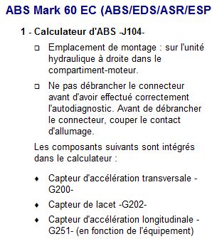

Donc il me faut deconnecter avec un interrupteur le gyro ou "G sensor", comme ca l'ECU ne recevra plus d'info et donc ne corrigera rien.
Mais question: il est ou ce capteur dans la voiture???
Merci d'avance pour vos reponses  ;)

Bon mauvaise nouvelle. Je viens de regarder sur Elsawin. C'est dans tout le bloc ABS.
Donc comme je disais avant sur les Golf 5, quand tu le déconnectais, t'avais plus d'aide électronique et là c'était sport. Mais sur Golf 6 maintenant le calculateur du moteur se bloque.
