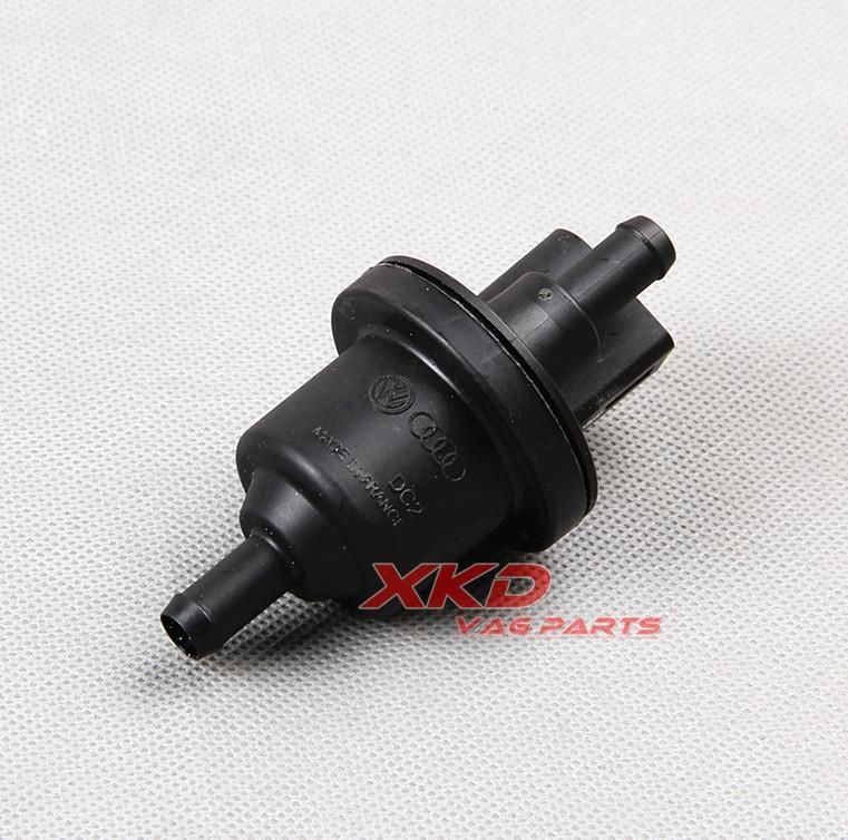

Il y a bien une TPI sur les électrovanne pour le filtre à charbon actif, qui sont normalement corrigées à partir de 2011.
Je te ferai une photo demain si j'ai le temps de l'électrovanne. Tu verras dessus qu'il y a une inscription avec une référence, il faudra que tu nous la donne pour qu'on vérifie...

Le canister charbon actif :
Photo de la valve (tu suis la durite à partir du canister, tu tomberas sur le valve, qui clipsée sur l'arrière du moteur)
Tu dois avoir un numéro à 4 chiffres sur ta valve

Effectivement, le numéro dessus est 0320.

Je trouve pas la tpi avec les numéros défectueux, une chose est sure, à partir de 2671 c'est plus défectueux  :siffle:.
Au pire le système complet avec les durites coute 60€ chez VW ...
