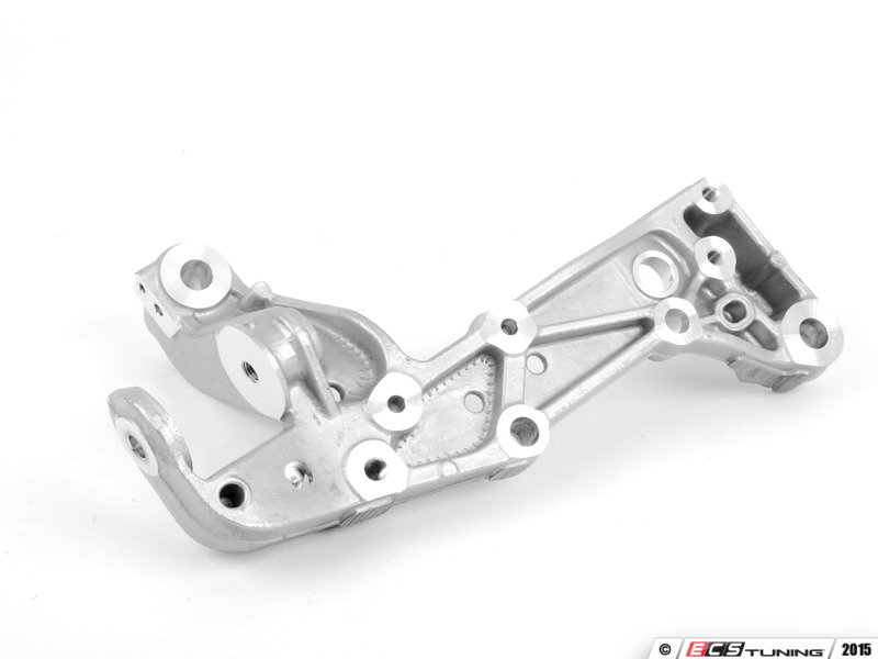

J'ai donc eu les réponses à mes interrogations, merci d'avoir répondus si vite.  :10sur10: :smurf:
Apparemment ma golf a donc un berceau normal et un cardan normal ...
Le problème est que je ne peux pas fixer mon capteur avant droit du DCC...
Voilà ce que j'ai :
Voilà ce que je devrais avoir :
Il devrait donc y avoir 2 trous pour fixer le capteur. On dirait que ma pièce a trop de matière, du coup j'hésite, je passe un coup de dremel en espérant que derrière il y a le trou et le deuxième avec le filetage ? Ou je perce direct et je fou un rivet ?  :quoi:
Pour info l'espèce de plaque qui ressort sur le mien n'est pas un truc collé, c'est soudé ou moulé avec le reste de la pièce...
Voilà à quoi ça ressemble coté gauche, on peut voir les 2 trous ... :
Je prend toutes les idées, avis, retour d'expérience si quelqu'un a déjà vu ça quelque part ... (même si je trouve que quelqu'un d'ici se soit amuser à faire le retrofit du DCC  :siffle:)

Tu as regardé si c'est compliqué à changer comme pièce ?
Vu l'angle de la photo je voit pas trop ou ca se trouve
C'est la pièce qui tien le triangle ?
Oui c'est la pièce qui tient le triangle, ca fait partie du "berceau"...
Un peu de news, je n'ai apparemment pas de trou de fixation sous l'espèce de plaque rajoutée  :argl: :cartonrouge:.
Si quelqu'un qui a une voiture de 2012 avec ou sans le DCC pouvait me donner la référence de la pièce qu'il a sur sa voiture pour cette partie du berceau ça m'arrangerait.

Ton image ne veut pas s'afficher chez moi
Tu peut pas essayer le VIN dune golf 6 dcc ?
Le problème c'est qu'il n'y a qu'une seule référence sur ETKA, et pas de différenciation en fonction de code PR... Donc tout doit se faire à l'usine  :nul:.
