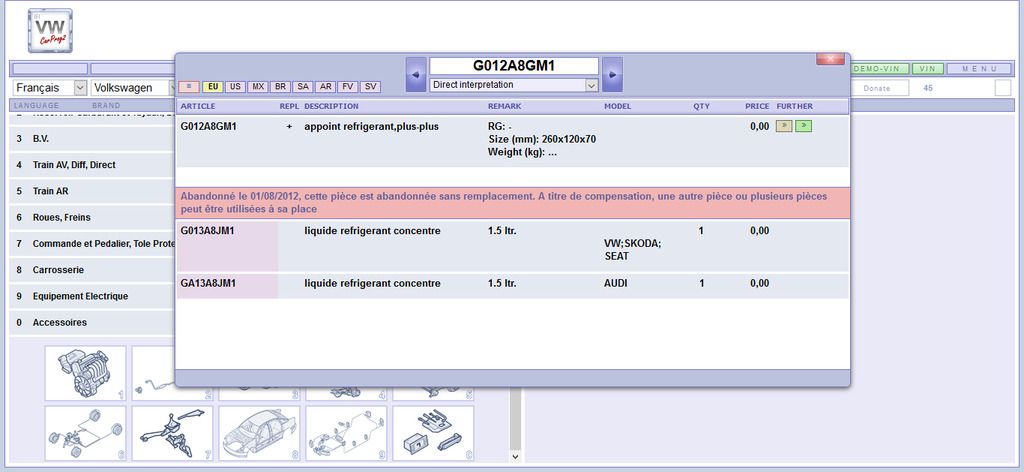

en fait le G12++ est plus dispo ...donc de toute facon on doit mettre le G13 !

oui si tu veux mettre du G12 + ou ++ il faudra prendre les marques génériques ... car chez VW ...c'est G13 point barre  ...
sauf si tu veux acheter 60l  :siffle: :ptdr:
mais vu le prix ..il vaut mieux aller l acheter chez norauto ou feu vert ...
