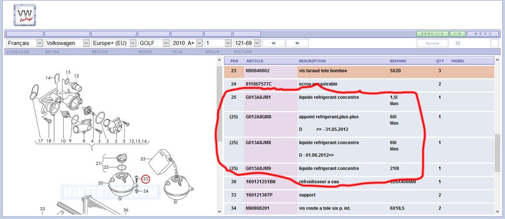

j adore la logique de vw ...
pour ma SW de juin 2010 (modele 2010)
- si j achete le LDR en 1.5 l : G13
- si j achete le LDR en 210l : G13  :ptdr: :siffle:
par contre si j achète en 60 l le LDR ... avant le 1 er juin 2012 c est du G12++ et apres c est du G13 !!
facile non ???

C'est les soldes chez VW.  :hahaha:
