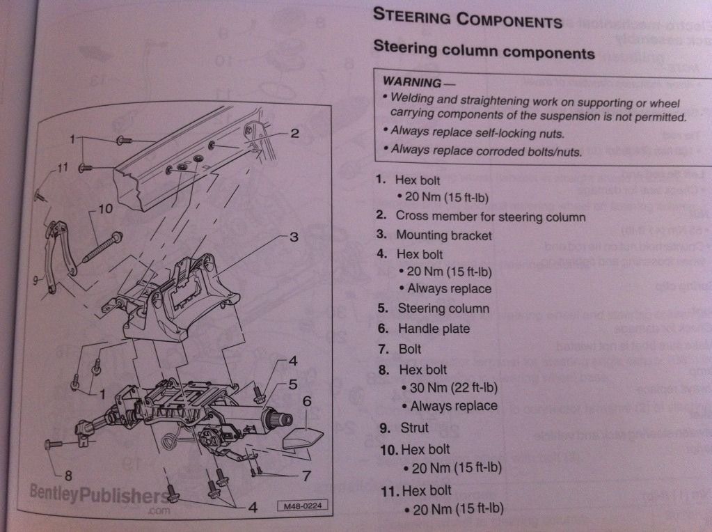

si ça peut t aider à trouver la piece fautive ..voila le schema technique de la colonne de direction :
Avec trois vis sur le berceau...  :siffle: :ptdr: ;)
rrrrooh .. on se moque ... je vois ça ... ;)  :boire:
en tous cas ils ont trouve la solution pour mon "clac" dans la direction ... une tole de protection pour la cremaillere .. qui tient avec 3 vis .. comme quoi VW a vraiment un truc avec les fixations avec 3 vis ....
Hors ligne Peeg31
  • Messages: 7
Ah cool merci,... ça peut être la pièce 6 qui frotte ??... Par contre je ne vois pas le ressort de rappel de l'Airbag qu'ils m'ont changé 3 fois... ça doit être sur la partie volant. T'aurais pas la même vue éclatée mais du volant s'il te plait ?  :honte:
