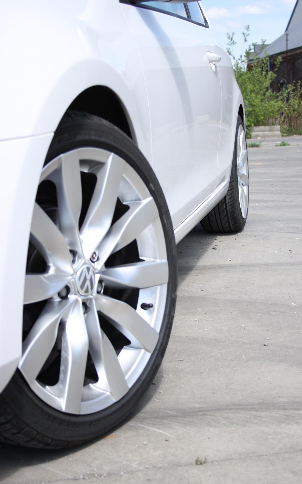

Comment est-il possible de connaître l'ET de jantes.
J'ai 4 jantes repliques lugano en 18' mais je ne vois pas l'ET sur celles-ci. J'ai beau les retourner dans tous les sens mais les seules marquages sont ceux-des dimensions.
Celles-ci arrivent à flanc de carrosserie sur ma Golf BM.
Photos ci-dessous des jantes.
Je pense m'en separer pour passer à autre chose sans vraiment avoir d'idée pour l'instant.

À la vue de tes flancs de pneus droit (et non tiré) du 8pouce de large soit 20,32cm.
Il ne te reste plus qu'à mesurer entre la surface qui repose à la base contre l'essieu et le bord de la jante (en restant bien perpendiculaire)
Tu soustraits cette mesure à 10,16 (la largeur de la jante divisée en 2 égale à l'axe de la jante) et tu as ton ET (approximatif, mais si tu es méticuleux dans ta mesure ça devait le faire)
Tu peux aussi faire dans l'autre sens, tu passes le mètre dans le trou central et tu mesures de la base qui touche l'essieu au bord de la jante côté visible....
Tu soustraits alors 10,16 à la mesure trouvée et tu as ton ET aussi
Ça peut te permettre de confirmer ton premier résultat.
