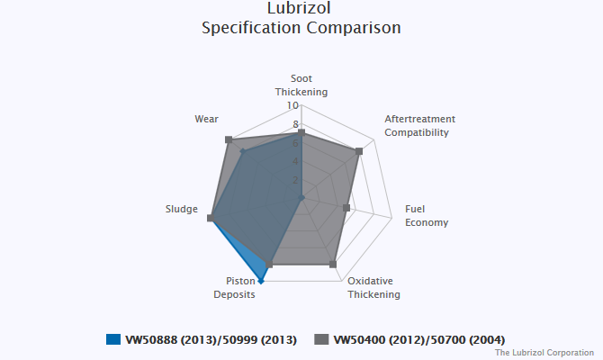

A propos de 504.00/508.00,je n'avais pas eu de réponse sur le forum de la Golf 7:
Bah, parce que la 508.88/509.99 est surtout utilisée en Amérique du Sud en 5W-40 ... et n'a rien à voir avec la 508.00/509.00 ...
« Modifié: 11/06/18 par FIERZA »

Arf en effet oui,et d'ailleurs,tu me rappel maintenant que je viens de te faire le 2ème coup !! :siffle: :ptdr:
Pas d'info sur la 508.00 chez Lubrizol..
  :wink2:
J'avais regardé aussi chez Lubrizol ...
Patience ...
 :smurf:

Sur Lubrizol, je te conseille de superposer :
- VW 504
- MB 229.52
Impressionnant ...
VW pour l'usure et MB pour l'oxydation
Quel match !
Après, tu rajoutes ACEA C5 ...
