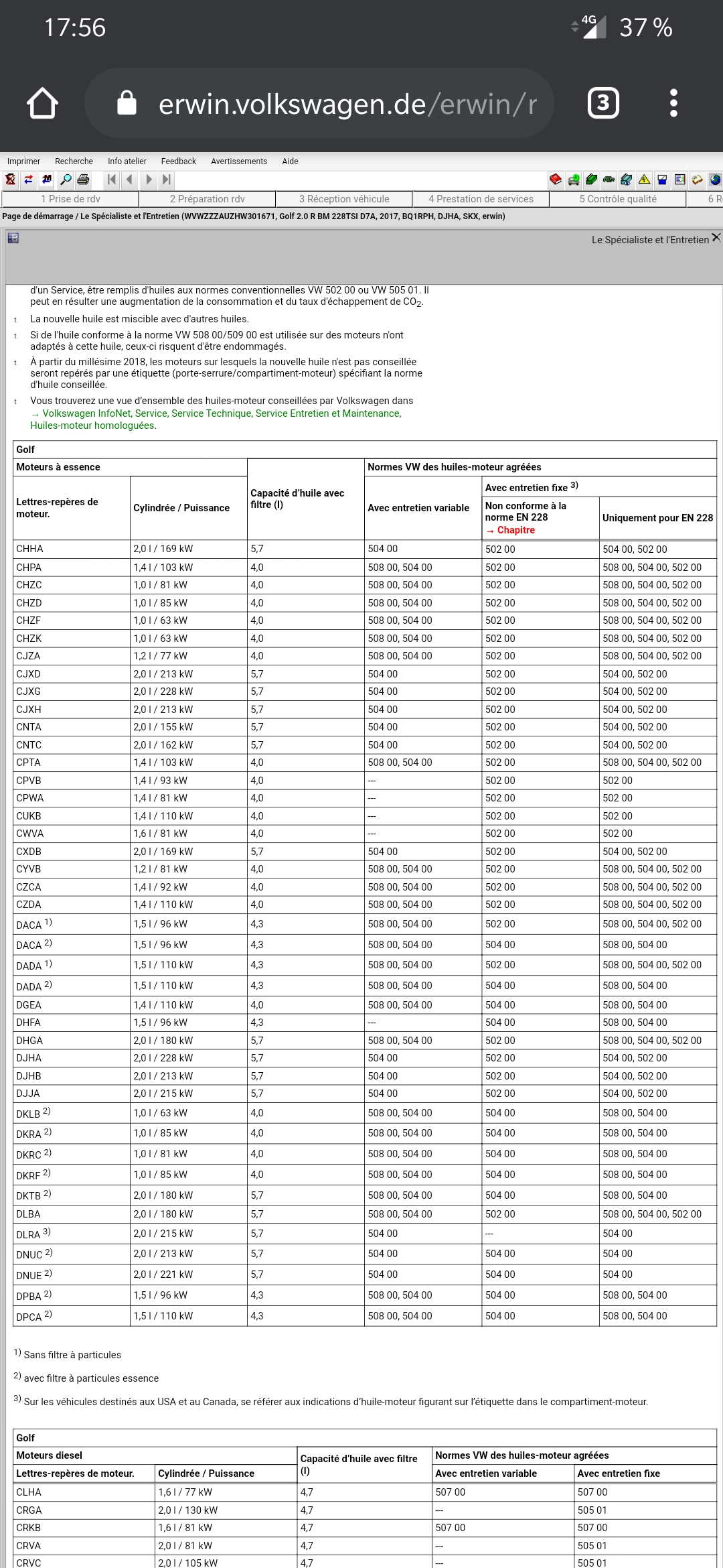

Selon toi,que penses-tu pour mon cas et sachant que je consommes 3 fois moins d'huile en 5 années de service de mon 1.2 TSI 110,de passer de la 5W40 C3 à une 0W30 VW504.00 avec 60 000km ?
Ma question semblait clair pourtant... en plus c'est qui est précisé sur les SSP des blocs EVO que j'ai posté ainsi que sur le programme Elsawin... :cafe:

Des motorisations conçu et fabriqué >2017
Idem,ce qui est indiqué par Shell peut être erroné comme je l'ai déjà cité...
Il faut l'indication sur le véhicule pour savoir s'il est adapté à la VW508.00
Nous avions déjà vu cet exemple justement sur le forum de la Golf VII du topic des huiles avec Floflo.. ;)
Cette 0W30 GTL serait top justement mais surtout en propreté comparé à une PAO je pense...J'ai très hâte de testé la Eni i-Sint Tech 0W30 VK  :love:
Pas de 0W20 aux motorisations non préparé pour ce grade/norme ! :nonnonnon: :nul:

Selon ton tableau Erwin, le CYVB peut utiliser toutes les normes modernes de VW, il n'y a pas mentionné l'AM !  :gratte:
"Depuis 2018,les moteurs n'étant pas compatibles en VW508.00 seront repérés par une étiquette"
Donc avant 2018 ce n'est pas évident de s'y retrouver......
Les liens SSP ne concernent que les 1,5 TSI ? Il y a eu une version Evo du 1,2 ?

En y regardant encore de plus près sur le tableau,le CJZA(B) sont des modèles euro5 <2014 est donnée en 508.00...! :hahaha: :argl:
« Modifié: 04/18/20 par speed4 »
