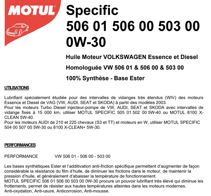

Je posais cette question parce que je suis en train de réfléchir à mettre ceci dans mon moteur la prochaine vidange ( épée de Damoclès au-dessus de la tête avec cette p..... de chaîne ) étant donné sa faible viscosité à 40°c.
@nono3895
J'en avais mis dans mon CAXA et ça allait très bien.
D'ailleurs je pense que cette norme VW 503 fut vraiment la meilleure pour ce type de moteur, malgré son HTHS de 3,1 un peu inférieur au HTHS de 3,5 de la VW 502 ou 504.
D'ailleurs, tu peux aller voir les résultats d'analyses dans le topic dédié ...
Quand on voit que les moteurs récents comme le mien tournent avec de la 0W-20 norme VW 508 avec un HTHS de 2,6 ...
