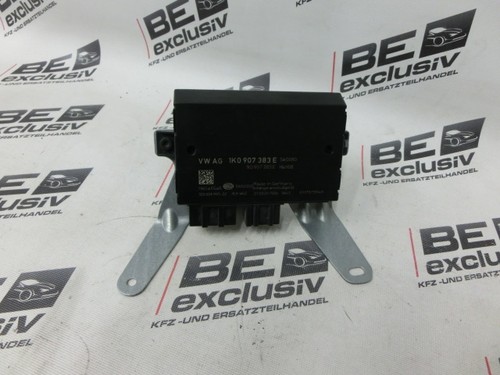

Il y a effectivement un calculateur supplémentaire à mettre, il se trouve en OEM à gauche dans le coffre derrière la moquette, je veux bien qu'on peut le confondre avec le calculateur du PDC d'apparence (en regardant de loin et en étant à moitié aveugle), mais faut pas abuser ^^.
Tu trouves ce module pour 25-75€ sur ebay.de ;). Suffit de coder ce module (Trailer (69?)), au vag-com.
Photo chopée sur le net :
Tu as 2 connecteurs sur ce calculateur : 1 qui va à la prise de l'attelage, l'autre qui part vers le tableau de bord (BCM + Fusebox)

Pour le calculateur et le faisceau je te conseille ebay, par contre pour le faisceau désolé mais j'ai pas de référence à te donner :/.
Une des ref du calculateur : 1K0 907 383 F (neuf : ~255 € HT) (/!\ en version finissant par E il y a des prob avec les vieilles centrales élec)
Support de fixation : 1K0 971 501 A
2 vis pour le fixer sur le support : N 014 780 4
3 vis + "écrou" : N 907 861 02 + N 909 460 01
Tu as bien déjà le faisceau qui vient de la prise remorque 13 broches ? Il te manque que l'autre ?
