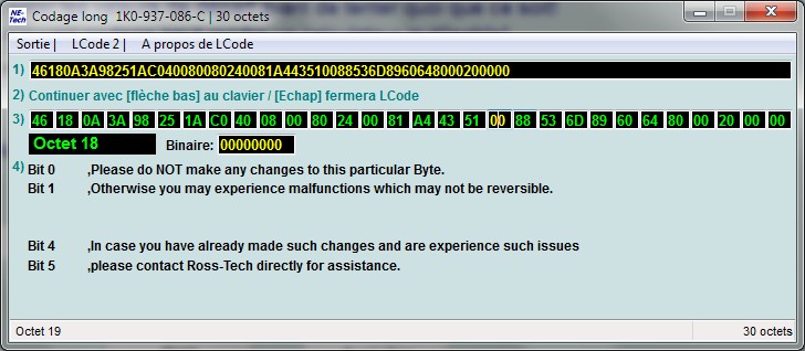

Impossible d'enlever l'erreur LED, impossible de mettre le test des aiguilles au démarrage...
Il faudra attendre la version 35.9 !!!!
L'erreur LED je l'ai enlever sans soucis.

Lequel ? Moi je suis allé dans le module 09 pour chercher l'octet 18 et il n'y a pas de "Cold diagnosis"... En version 908.2 et 10.3...
tu remplace 00 par 04 et plus d'erreur pour les feux leds
Bravo Mick, Je m'incline  :jap: Enfin la solution pour de nombreux membres...
Okaaaaaaay ! Octet 18 : 04 à la place de 00, bon, soit, mais tu as vu ça où ?
