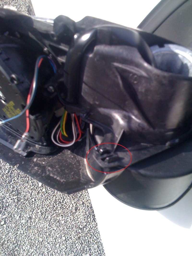

Voilà la photo du dessous du rétroviseur, j'ai entouré en rouge ce qui je pense est la fixation, si c'est bien elle elle n'est pas cassée  :youpi: :

Ici plutot :
PS : Je ne sais pas si c'est un effet de ta photo mais on dirait que la coque au niveau du moteur est déboitée ...

Ah merci beaucoup, j'ai pu repéré l'endroit où on fixe le module et il est intact les encoches sont bien là !
Soulagement !   :ange:
Il me faut donc la coque et le module avec le clignotant... 2 pièces. Ca devrait aller !
Merci à vous !  :youpi:
