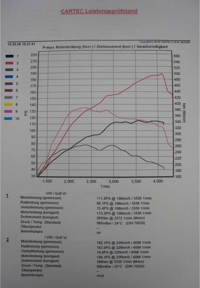

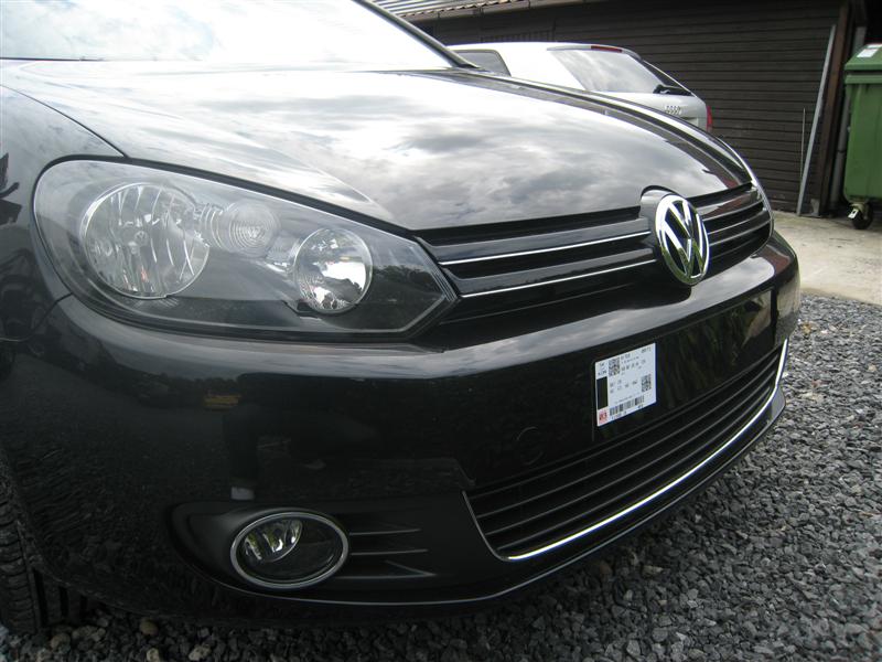

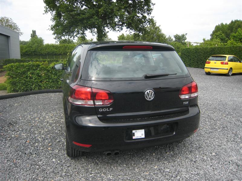

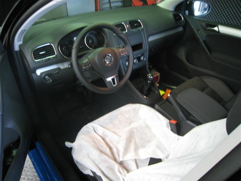

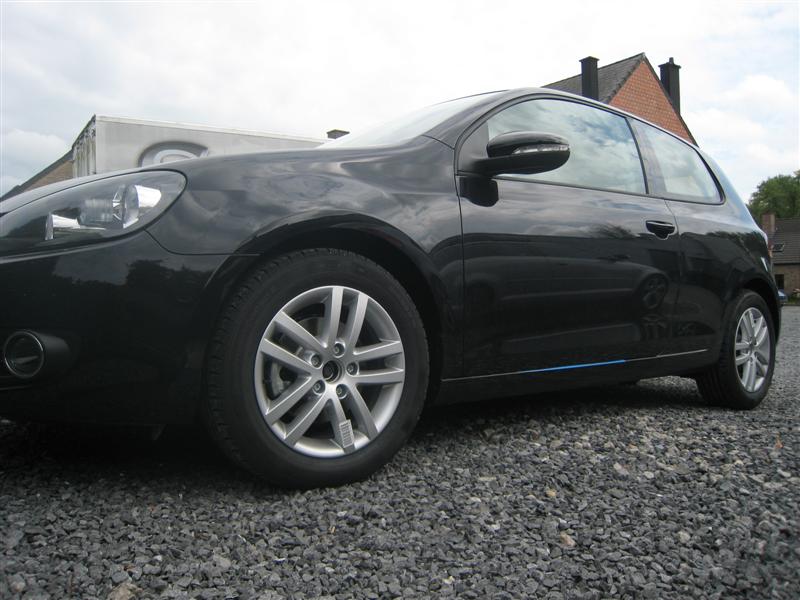

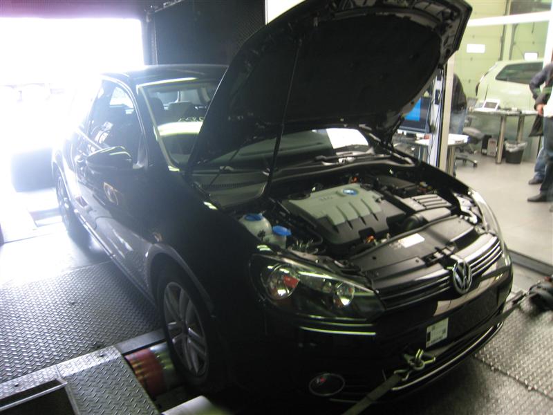

Voilà quelques photos d'un TDI 110 CR que nous avons reprogrammé samedi !
Véhicule neuf tout droit sorti de concession, meme pas encore immatriculé  ;)
Origine: 115.3ch / 265Nm
Reprog: 188.1ch / 386Nm
Soit un gain de 72.8ch et 121Nm

ça ne fait pas 1 peu beaucoup? On est à la limite là pour le 2L TDI non?

Non on est dans la limite du raisonnable pour le TDI 110 CR.
Il ne faut pas oublier que le TDI 110 est en tout point le même moteur que le TDI 140.
Seul la boite et l'embrayage ne sont pas les mêmes, c'est pour ca qu'il n'y a pas le couple du TDI 140, mais en mettant un embrayage renforcé c'est totalement possible  ;)

& sans mettre 1 embrayage renforcé, tu peux passer le 110 à combien en couple? Je croyais qu'au dela de 350 Nm ça faisait limite

Au delà de 420Nm c'est limite pour l'embrayage.
C'est pour ca que nous prévoyons un embrayage renforcé pour tout couple supérieur à 400Nm, comme ca pas de soucis  ;)
