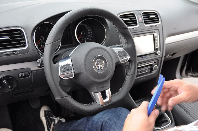

J'ai plusieurs questions à ceux qui sont calés en électronique : je possède une GOLF 6 version Carat avec le volant multifonctions d'origine, mais SANS les palettes pour la boîte DSG. J'ai la possibilité d'avoir le même volant MF AVEC les palettes pour 150€ sans l'airbag.
Mes questions sont donc les suivantes :
- 150€ le volant MF avec palettes sans airbag, est-ce que ça vaut le coup d'après vous ?
- Etant donné que je suis déjà équipé d'origine d'un volant MF, y-a-t-il des modifs à apporter hormis la reprog pour les palettes ? (changement boîtier sous le volant par exemple ?)
- Etant donné qu'il s'agit à la base du même volant, me confirmez-vous qu'il n'y aura pas de problème avec l'airbag ? (taille, forme, branchements)
Merci d'avance pour vos réponses...  :jap:
- Oui selon l'état
- Non
- Si c'est le même, besoin de rien d'autre

Volant confortline = airbag confortline.
Volant GTI/GTD = Airbag Trendline, GTI, GTD.
http://www.golf6forum.fr/index.php?topic=2651.0
