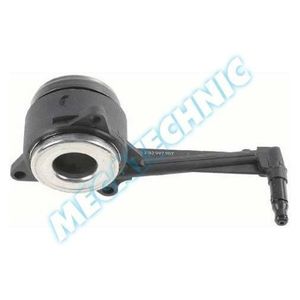

Pour la butée d'embrayage, je ne sais pas si le problème est répandu mais pour ma GTI j'ai décidé de renforcer l'embrayage au moment de la faire reprogrammer.
J'ai donc lu les forums durant plusieurs jours et apparement il y a 2 versions de butées : une version en plastique "2 pièces" qui a tendance à avoir des fuites d'huile au niveau de la jointure (problème connu) et qui engendre un problème de lubrification de l'embrayage. Il y a également une version en métal "1 pièce" beaucoup plus robuste et qui est fiable.
Voici la photos des butées. A gauche la version 2 pièces, on voit la jointure au milieu du bras. A droite, la version 1 pièce, sans jointure.
Je suppose que c'est la même chose pour toi car les embrayages sont similaires, ce pourquoi il est encore plus fragile sur la GTI  :content:.
