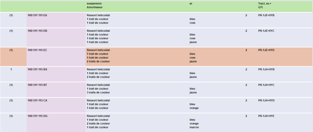

Petit PS, j'ai trouvé un site https://ifinterface.com/prog/car/cp2/inprog.php pour chercher des pièces.
Il a l'air pas mal fait mais il demande des références que je connais pas.
Ex pour le ressort:
Comme on peut le voir il y a plusieurs références en fonction d'un code à droite avec apparemment un code couleur sur le ressort ?
Quelqu'un sait comment on détermine ce code ?

Avec ton numero de chassis c’est fesable

Faisable car il a un "petit" logiciel... Il faut donc savoir quel modèle tu as exactement sur ta voiture grâce au numéro de châssis.
Mais en lisant la référence (notamment les deux dernières lettres) et en regardant les traits de peinture qu'il y a dessus, on peut trouver aussi.
Par contre il faudra idéalement changer les deux pour assurer un comportement correct du véhicule (au fil des kilomètres, la constante du ressort se dégrade)
Merci pour ta réponse Matt84 mais faisable où ? Tu veux dire sur le site que j'ai nommé ?
envoie moi en message privé ton numéro de chassis je regarde demain
Le problème c'est que les ressorts ont bientôt dix ans et 200.000 KM difficile de lire quoi que ce soit.
Sinon oui je compte bien remplacer les deux.
Merci bcp, MP envoyé.
