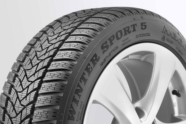

Idem pour moi en Dunlop Winter Sport 5 en 225/45R17 91H
Sur le sec, il est très silencieux, économe en carburant, mais "mou" au coup de volant (à pression normale)
J'aurais préféré le Nokian WR A3 ou A4 asymétrique, bien plus réactif au volant, mais il n'existe qu'en indice 94 en 17  :triste:
A défaut, je me suis fié aux résultats du test du TCS ...
