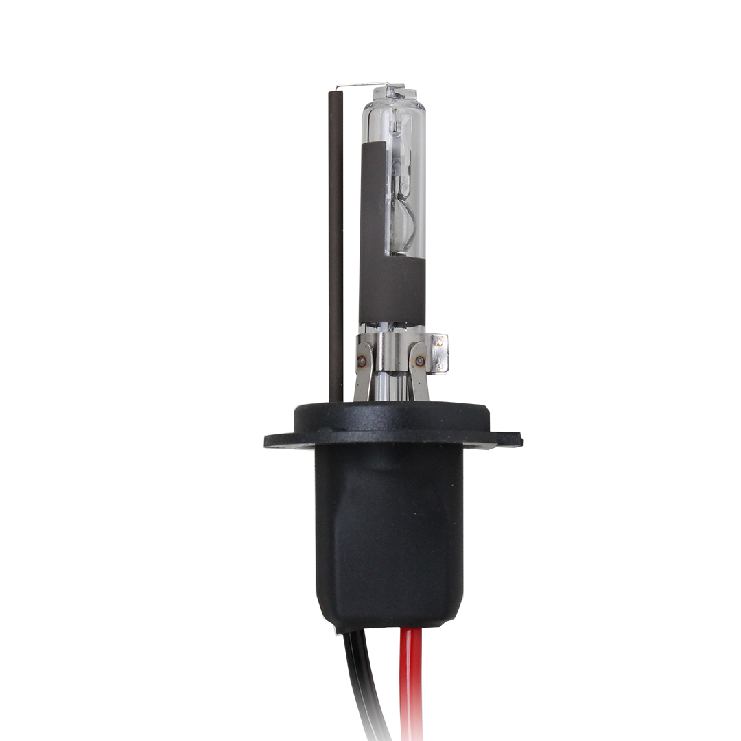

Le lien que j'ai donné propose une option pour phares lenticulaires ou réflecteurs.
Dans le second cas, il s'agit des mêmes lampes à décharge mais avec des caches anti-éblouissement. Cela reste homologué ECE (on perd un peu en luminosité bien entendu) :
On voit que seule une partie des réflecteurs réfléchit la lumière, l'éblouissement est donc maîtrisé.
______
De toute façon pour moi les feux de croisement sont un organe de sécurité essentiel et j'ai une tolérance zéro 0 ! J'ai juste partagé une solution qui améliore d'environ 10 à 20% l'éclairage sans être illégal.
Tous ces kits adaptables ainsi que les LEDs aftermarket & compagnie présentent des contraintes qu'il faut considérer.
Si "l'amélioration" (je le mets entre parenthèses) demande une découpe des caches, une modification faisceau, ou une impossibilité de mettre une H7 55W en secours,
(et j'oublie : une attente de 2-3 semaines le temps qu'une lampe vienne de Hong Kong)
je vous invite sérieusement à réfléchir.
Voulez-vous faire comme un grand nombre de personnes et prendre le risque de rouler avec 1 phare sur 2 ? A méditer.
Puis la loi reste assez claire sur le sujet, toute source d'éclairage supérieure à 2000 lumen doit être associée au capteur d'assiette et à des laves-phares.
Or la plupart des lampes à LED proposées sont souvent annoncées à 3000, 4000, même parfois autour de 8000 lumen. On est donc clairement hors la loi sur des feux de croisement. Beaucoup plus que mon lien de xénon 25W...
Rappelons enfin qu'une halogène avoisine 1200 à 1600 lumen pour les plus performantes. Difficile d'avoir mieux sans faire un retrofit xénon complet.
Ainsi avec la performance déjà très correcte de l'éclairage H7 + H15, je préfère rester en halogène et avoir la possibilité de changer mon ampoule en 2 minutes au bord d'une route. Tout en ne risquant pas de mettre 60€ d'ampoules à la poubelle au bout de 3 semaines parce que c'est mal ventilé ou autre. Et tout en ne risquant pas d'éblouir surtout !
