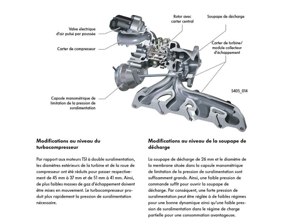

selon moi la soupape de decharge est le wastegate qui se situe sur le turbo ....

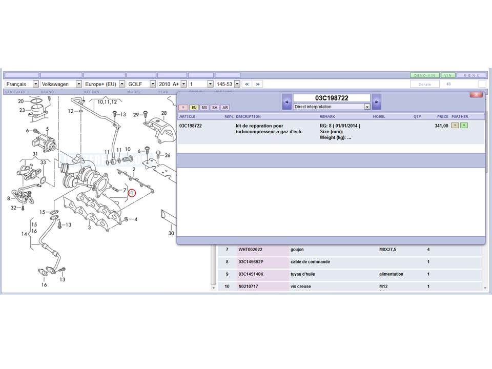

et il y a bien un kit de reparation pour le turbo du 1.4 tsi 122 :03C198722 à 341 euros  ;)

non non c est bien 341 euros .... ;)
Forge c est une super bonne marque mais moi je mettrai de l OEM ///

pour la tsi 122, la waste gate est coincée entre le turbo et le bloc moteur ... variment tres peu d espace !!!! faisable mais pas si simple que ça ...
