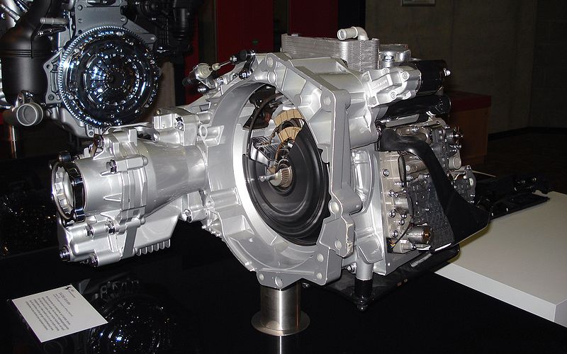

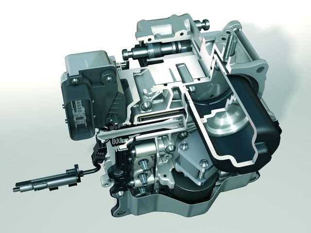

La boîte de vitesse DSG
La boîte DSG , pour Direct Schalt Getriebe (ou Direct Shift Gear en anglais) est joliment dénommée boîte robotisée à double embrayage en français.
Il s’agit en fait de deux boîtes de vitesses manuelles et de deux embrayages dans un seul bloc, commandées par un système hydraulique et électronique.
Conçue par Borg Warner en 2003, la DSG fut la première boîte à double embrayage pour véhicules de série (Golf 4 R32 puis Audi TT 3.2), avec 6 vitesses (plus la marche arrière) et un principe de lubrification par bain d’huile nécessitant un filtre d’aspiration, un radiateur à huile et des tuyauteries d’huiles sous pression dans le carter de boîte. Pesant 93 kg elle accepte des moteurs jusqu’à 350Nm de couple. Elle est construite à l’usine de Kassel qui produit 1500 unités par jour.

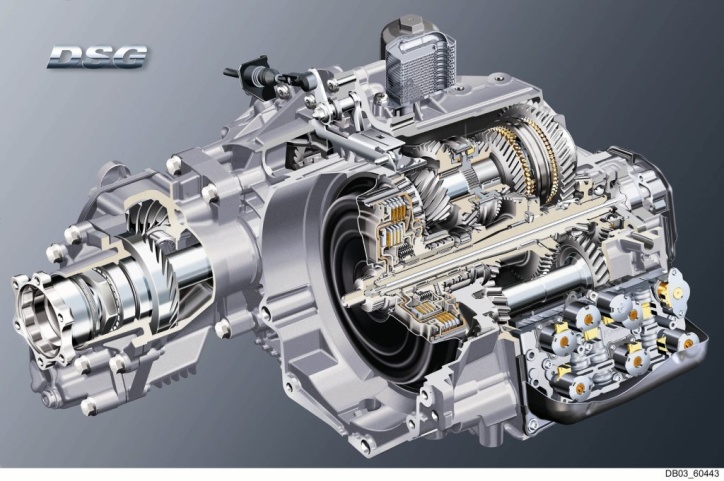

Le principe
Le moteur entraîne deux embrayages concentriques, le système extérieur pour les rapports impairs (1, 3, 5) et la marche arrière, et le système intérieur pour les rapports pairs (2, 4, 6). Le diamètre plus important du système extérieur permet de gérer plus de couple. Les embrayages sont dans un bain d’huile (volume total de la boîte de 6,5 litres) et sont régulés par un système hydraulique dirigé par une électronique « intelligente » qui engage, en prévision, le rapport directement supérieur à celui déjà engagé pour être prêt à changer en 8 millisecondes ! (A titre de comparaison, la boîte séquentielle de la Ferrari F430 prend environ 60 millisecondes, et même 150 millisecondes pour la Ferrari Enzo…).
Par exemple, lorsque la voiture roule en 3ème, la 4ème vitesse est déjà engrenée mais pas encore embrayée. Dès que le système électronique détecte le moment idéal du passage, l’embrayage associé à la 3ème s’ouvre et l’autre se ferme, ce qui permet un passage quasi instantané entre les deux vitesses.
Le rétrogradage est par contre plus long (de l’ordre de 600 millisecondes) car le système a besoin d’ouvrir le papillon des gaz pour accorder la vitesse du vilebrequin à celle de la boîte de vitesse (ce qui explique le plaisant petit coup de gaz en rétrogradage du mode sport).
C’est le système Mechatronik qui constitue le cerveau de la DSG, équipé de capteurs, il intervient directement sur le système hydraulique en tenant compte des vitesses des différents composants, des pressions atteintes, des niveaux de sécurité à respecter. Il détermine les points de changement de vitesse en utilisant le principe de la « logique floue » qui va réellement lui permettre d’apprendre le comportement individuel du conducteur et de s’adapter progressivement à ses habitudes.
Le levier de vitesse ressemble beaucoup à celui d’une boîte de vitesse automatique classique, avec un bouton de sécurité pour éviter le passage par inadvertance d’une vitesse inappropriée.

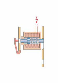

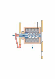

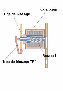

Principe du blocage par le solénoïde
Levier en position « P »
Le solénoïde repousse la tige de blocage dans l’orifice correspondant à la position « P », le levier est bloqué dans cette position.
Quand on met le contact, et qu’on appuie sur la pédale de frein, le solénoïde se contracte et libère le levier.

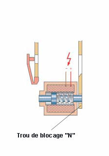

Levier en position « N »
Si le levier reste plus de 2 secondes en position « N », l’unité de contrôle déclenche le solénoïde qui vient bloquer le levier dans cette position.
En cas d’urgence
Si le solénoïde reste bloqué, et conserve le levier de vitesse en position P, alors que vous mettez bien le contact tout en appuyant sur la pédale de frein, il faut utiliser un tournevis fin, ou une tige, pour repousser manuellement le solénoïde et libérer le levier. C’est une situation rarissime, mais le solénoïde peut tomber en panne, ou l’alimentation ne plus se faire correctement.

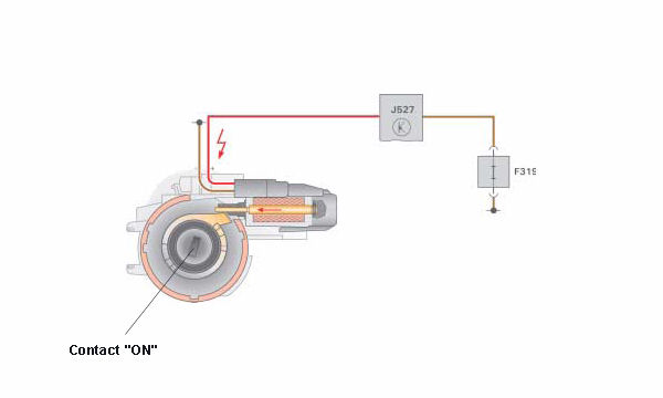

Blocage de la clé de contact
Une sécurité empêche de retirer la clé du contact si le levier de vitesse n’est pas en position « P ».
Quand le levier est en position « P », le solénoïde n’est pas activé, et on peut librement couper le contact et retirer la clé.
Si le levier n’est pas en position « P », le solénoïde repousse la tige qui bloque la rotation de la clé de contact, il n’est pas possible de couper le contact et de retirer la clé. Dès, que le levier est placé en position « P », le solénoïde retire la tige, le contact peut être coupé, et la clé retirée.

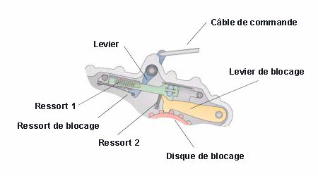

Blocage de la boîte en position « P »
Quand le levier de vitesse est en position « P », un loquet vient s’accrocher sur un disque cranté placé juste à côté du différentiel empêchant toute rotation de la boîte, et des roues motrices.

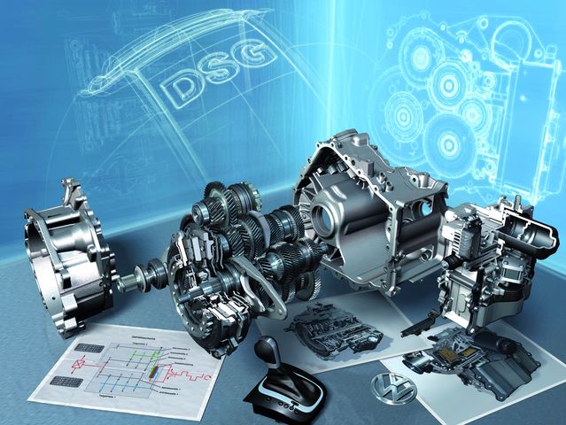

La DSG 7
Début 2008, la DSG 7 (avec donc 7 vitesses plus la marche arrière) est apparue pour les moteurs moins puissants, jusqu’à 250 Nm de couple, pesant 70 kg et avec des embrayages à plaques sèches pour simplifier le mécanisme, réduire la taille et le poids (plus que 1,7 litres d’huile), augmenter le rendement, et économiser le carburant.
Le premier rapport est plus court pour favoriser de bons démarrages malgré l’utilisation de moteur de petite cylindrée, et le septième rapport est vraiment conçu pour réduire la consommation de carburant et les émissions de polluants et pour favoriser le confort acoustique.
