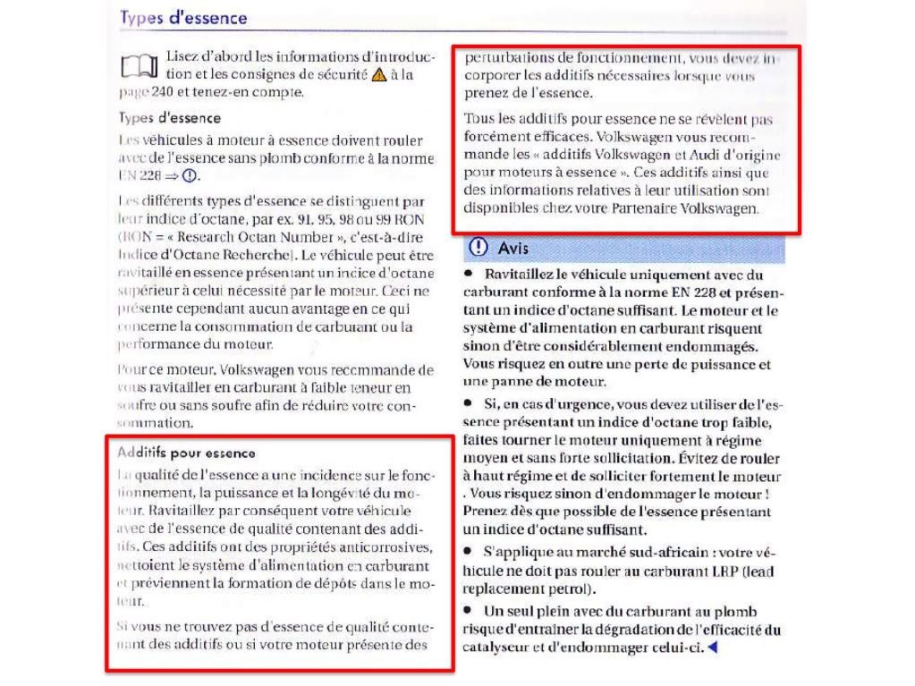

Ma notice VW ne me recommande pas d'additif.

mais dans ton manuel il traite bien de cette partie "additif".. ils disent d utiliser de l essence avec des additifs  ou des additifs vw audi ..qui sont en fait de la marque liqui moly ou lubro moly ...
 :oops: j'avais pas bien cherché, en effet ils parlent d'additif en cas de mauvaise qualité d'essence ce qui dans notre pays ne devrait pas exister  :quoi: de toute façon je mets du 98 quand il y en a....
HS:  ton carnet mentionne une page 240 ? moi j'ai 7 bouquins séparés avec au maximum 150 pages, mon ancienne tsi c'était pareil......
